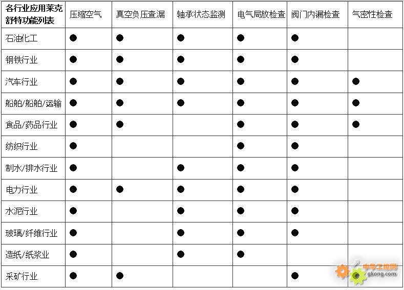

LE4500Plus压缩气体泄漏成像仪/可视化超声波检漏仪(图一)

通过定期的利用LE4500PLUS可视化超声波检漏仪检测工厂中发生的各种泄漏(任何气体泄漏都可以检测),并能有效的屏蔽工业现场的干扰,每年可以节省数百亿元的能源消耗,为全球节能减排以及环境保护做出极大贡献!!

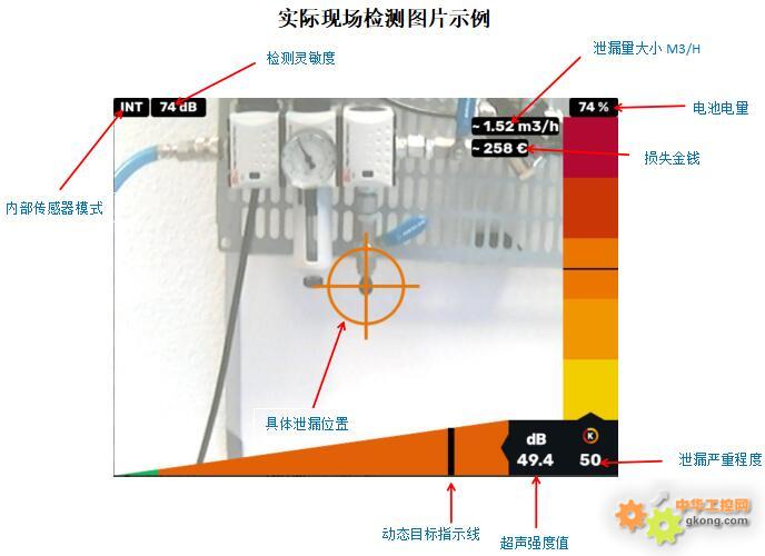

压缩气体泄漏成像仪器在移动扫查过程中,检测到泄漏信号后会在彩色液晶大屏幕上显示出泄漏点框来。莱克舒特LE4500PLUS在液晶屏幕上的泄漏源是黄色(说明泄漏较小,信号较弱)或者红色(说明泄漏较大,信号强)实时可见图像。同时在液晶屏幕底的横条光柱以不同颜色和具体泄漏量出来,并能通过仪器设定实时自动计算出泄漏点浪费的金钱

用于泄漏检测的橙色交叉圆圈,并伴有泄漏位置自动定位功能及泄漏量的实时显示
测量显示:
DB RMS  MAX 每分钟泄漏量及实时浪费的金钱已RMB显示
