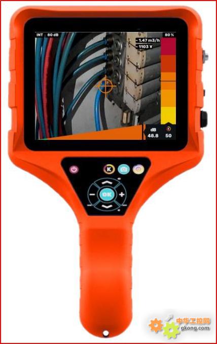

LEAKSHOOTER工业声学成像仪特点:
  1. 直观化---可视化能够在0.01秒内轻松捕捉到任何气体泄漏点图像。
  2. 便捷化---使用便捷单手即可操作,图标化操作没有语言限制,数据传输一键启动.
  3. 数据化---泄漏位置“年度损失金钱”和“年度泄漏量”值,直接显示在仪器屏幕,让省钱看得见让工作更有成效。
  4. 科技化---声波检测和可视化技术相结合,让您直观的看到泄漏点同时也能听到泄漏的声音,无线蓝牙功能让您告别有线耳机的束缚。
  5. 多用化---LEAKSHOOTER工业声学成像仪还可以检测真空系统、蒸汽疏水器泄漏以及局部放电、阀门内漏、轴承听诊、密封性、内置红外温度成像等

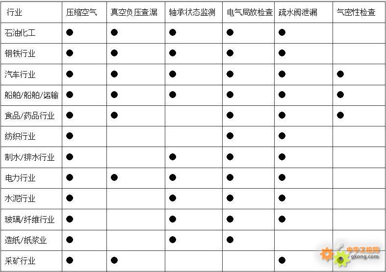

莱克舒特工业声学成像仪应用领域
压缩空气及气体检漏、电气局部放电检测、真空负压检漏、蒸汽疏水器检测、轴承听诊、阀门内漏检测、气密性检查、红外温度成像等检测
各个行业应用工业声学成像仪一览表:
使用方法:

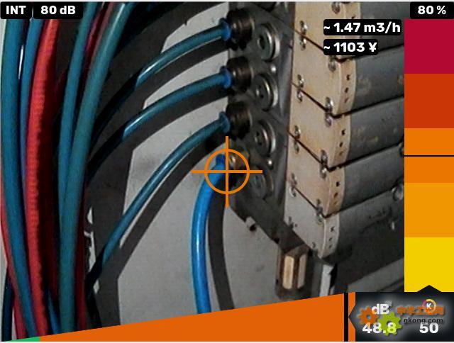

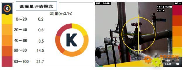

LEAKSHOOTER工业声学成像仪在移动扫查过程中,检测到泄漏信号后会在彩色液晶大屏幕上显示出泄漏点框来。在液晶屏幕上的泄漏源是黄色(说明泄漏较小,信号较弱)或者红色(说明泄漏较大,信号强)实时可见图像。同时在液晶屏幕侧边的横条光柱以不同颜色和具体泄漏量出来,并能通过仪器设定自动计算出泄漏点浪费的金钱。
实时计算泄漏量:

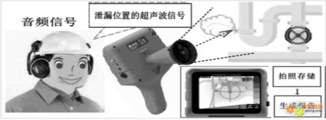

听见泄漏:
LEAKSHOOTER工业声学成像仪不仅能看到泄漏位置并能在泄漏的情况下,通过耳机听到独特的“嘶嘶”声。LEAKSHOOTER听诊系统还可以帮助您判断轴承异响等机械设备故障。

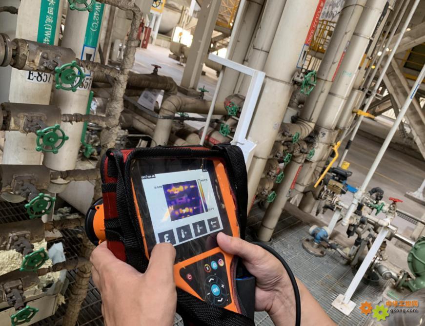

红外热像及曲线测量功能:
LEAKSHOOTER-LE4800PRO系统创造性的增加了远距离红外热像测温功能,无论您是在测试泄漏、局放还是日常设备维护巡检它都是您的好帮手。
曲线功能为您检测管路设备振动、蒸汽疏水器故障、阀门内漏、液压系统故障、泵汽蚀等测试提供重要作用。
