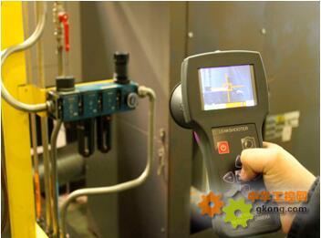

压缩空气泄漏检测
可在75英尺外自动检测定位出泄漏的准确位置,并根据泄漏程度自动转换颜色
压缩空气泄漏是工厂较大的浪费之一;同时泄漏会造成系统压力降低,甚至造成执行机构动作迟缓或拒动;也会造成压缩机负荷增大,浪费10-15%的电能,缩短空压机电机寿命。因此,压缩空气系统均需定期(每年至少3-4次)进行检查,及时发现泄露并维修→。而泄漏气体无色无味,泄漏产生的噪音在工厂环境下无法听到,给人们检测带来困难。LKS1000应用先进的可视化净化技术检测压缩空气泄漏,将人无法听到的高频超声转化为听得见的声音和看得见的图像,通过PC软件进行储存和泄漏分析。使泄漏检测工作简单易行,即使再恶劣的工业环境下也能检测出来,将压缩室迅速变成利益中心,为您节约大量资金。(一个年产500万全钢轮胎的企业每年压缩机电费就达到2000万元,一个中型纺织企业(600台喷气织机规模)的每年压缩机电费也超过2000万元。其中仅泄漏量造成的损失在这样的企业就高达500万元每年。增强现场人员的压缩空气成本意识、减少泄漏是削减压缩机耗电、推进节能减排工作的重要手段之一)
绿色:无泄漏 黄色:轻微泄漏 红色:严重泄漏
传统的数字超声检漏仪只能靠戴上耳机听声音去判断泄漏源,这样的检测方法需要靠检测人员的经验进行判断,极会容易出现检测失误,而且长期操作的工程师们会出现耳鸣、身体不适等情况。 LKS1000是可视化的检测系统,不仅能实现自动显示泄漏位置,并会根据泄漏的严重程度显示不同颜色和不同的数值,系统可自动拍照泄漏点储存到PC并进行分析,利用LKS 1000可视化超声波检漏仪进行有效的检漏并及时进行改善,意味着每年可为企业节约压缩机电费15-150万元,投资回报效益十分显著。
