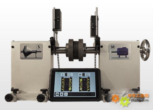

世界上最快,最容易使用的激光轴对中系统。

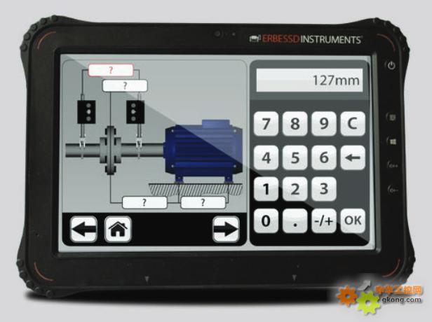

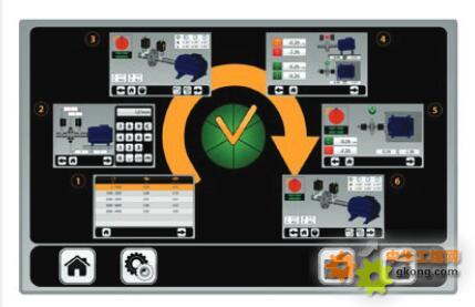

激光轴对中EI-Shaft Ace™让您获得最简单易用的体验。简单的五步对准过程非常直观,大多数用户可以立即开始进行激光对准校正。
支持MicrosoftWindows®,可以安装在任何Windows OS平板电脑,笔记本电脑或PC上。
系统优势
通过精确调整提高设备的可靠性和正常运行时间
降低因计划外故障停机和过早磨损相关的成本
减少能源消耗
无线蓝牙®通信确保安全
比百分表打表法更高效,更快
5步-Simple™对准过程

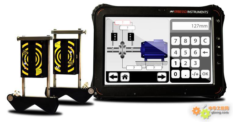

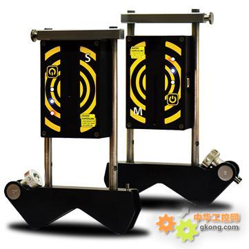

传感器单元
我们的传感器使用最新的数字Bluetooth®数据处理技术。传感器单元具有30mm CCD检测器,甚至可以适应最困难的对准设置,从而为您提供精确,可重复的测量结果,并使系统不受外界因素(例如振动和环境光)的干扰。
界面显示
形象的三维动画模式
适用于高速涡轮增压器以及各种旋转类机械
由于传感器的紧凑耐用的外壳,您甚至可以在非常紧凑的地方和最恶劣的环境中工作。CCD探测器也消除了机器粗调预对准的需要。
