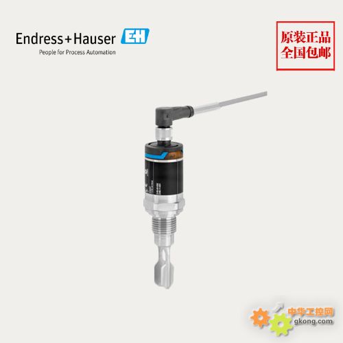

产品名称: 音叉物位计FTL31-AA4M2AAWBJ德国E+H
型  号: FTL31-AA4M2AAWBJ
E+H音叉开关FTL31系列
限位检测开关采用紧凑的卫生型设计和不锈钢外壳
Liquiphant FTL31液体限位开关适用于所有行业测量,主要用于机械行业。Liquiphant可用于清洗、过滤系统以及冷却和润滑容器中的溢出保护和泵的空转保护。
