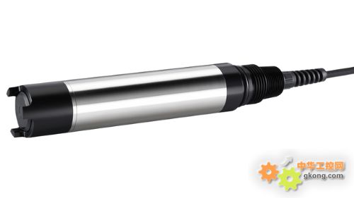

数字式溶解氧传感器Oxymax COS61D
Memosens荧光法溶解氧传感器,适用于水、污水和公用工程
Oxymax COS61D是高性能数字式溶解氧传感器,提供快速、无漂移测量。具有低维护量、高适用性和简单操作等特点。传感器长期稳定的荧光层具有氧选择性(无干扰),确保始终可靠测量。采用Memosens数字式技术,Oxymax COS61D同时具有最大过程和数据完整性,操作简便。可以进行实验室标定和设备预维护。
溶解氧分析仪传感器COS61D-AAA1A3德国E+H优势:
最小维护需求,最大适用性
快速、无漂移测量,用于曝气控制和过程监测
长期稳定测量,提高过程安全性
测量性能,可用于各类爆气过程(SBR, Anamox,等)
无需化学试剂:无需电解液处理
溶解氧分析仪传感器COS61D-AAA1A3德国E+H应用领域:
Oxymax COS61D 用于溶解氧浓度测量:
污水处理厂:
- O2 曝气池控制
- 过程水处理和监测
自来水厂:
- 饮用水状态监测(富氧,防腐,等)
- 河流、湖泊或海水水质监测
公用工程:
- O2 生物处理控制
- 过程水处理和监测
鱼塘:
- O2 生长条件控制
溶解氧分析仪传感器COS61D-AAA1A3德国E+H特征规格:
测量原理
溶解氧传感器
应用
曝气池、河水监测、水处理、渔场。
特点
数字式光学(荧光法)溶解氧测量。
介质无需流动,测量可以在静水中测量。
测量范围
0...20mg/l
0%...200%SAT
0...400hPa
测量原理
氧敏感分子(记号体)集成在光学活性层(荧光层)中。荧光层表面接液。传感器光学部件直接处于荧光层下方。传感器光学部件向荧光层发出绿色光脉冲信号。记号体激发深红色荧光。响应信号的持续时间和强度直接取决于氧浓度和氧分压。
设计
- 标定参数存储在传感器中。
强EMC防护。
材质
传感器本体:不锈钢1.4571;覆膜帽:POM
外形尺寸
直径:40 mm
(1.56 inch) ;长度:220 mm
8.58 inch)
过程温度
-5...55°C
(23...131°F)
过程压力
10bar
(145psi)
温度传感器
NTC温度传感器,0...50°C
(32...122°F)
连接
过程连接:G1"螺纹
电缆连接:整体电缆或TOP68接头。
