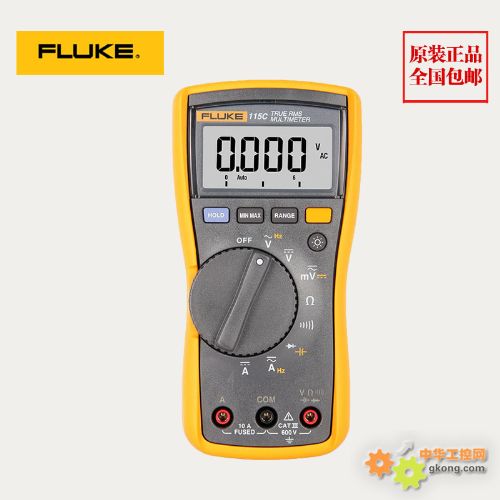

产品名称: 数字万用表F115C福禄克Fluke
型  号: F115C
F115C真有效值数字万用表
Fluke 115C数字万用表是供现场维护技术人员使用的紧凑型真有效值仪表,为电气和电子测试的应用提供解决方案,更适合现场维修技术人员使用,此款万用表非常方便,可单手操作。
Fluke 115C数字万用表产品特点
1.白色 LED背光照明 即使在光线较弱的位置也能有效读数
2.电阻和连续性
3.最小值/最大值/平均值测量功能,记录信号波动情况
4.符合CAT III 600 V 安全等级,通过UL,CSA,TUV和VDE认证。
Fluke 115C数字万用表技术参数
技术规格
任意端子和地之间的最大电压
600v
浪涌保护
6 kV 峰值,根据 IEC 61010-1 600 V CAT III;污染等级 2
显示
数字:
 6000 字,更新速度 4/秒
柱状图
 33 段,更新速度 32/秒
工作温度
 -10 °C 至 50 °C
储存温度
-40 °C 至 + 60 °C
电池类型
9 V 碱性电池,NEDA 1604A/ IEC 6LR61
电池寿命
400 小时(典型值),无背光照明
准确度技术规格
直流 mV
量程:
 600.0 mV
分辨率:
 0.1 mV
准确度:
 ±([% 读数] + [字]):  2.0% + 3
直流 V
量程/分辨率:  6.000 V / 0.001 V
量程/分辨率:  60.00 V / 0.01 V
量程/分辨率:  600.00 V / 0.1 V
准确度: ± ([读数的 %] + [位数]):  0.5% + 2
毫伏交流1 真有效值
量程:  600.0 mV
分辨率:  0.1 mV
准确度:   1.0 % + 3(直流,45 Hz 至 500 Hz);2.0 % + 3(500 Hz 至 1 kHz)
交流 电压1 真有效值
量程/分辨率:  600.0 V / 0.1 V
连续性
量程:   600 Ω
分辨率:  1 Ω
准确度:  声音报警器 < 20 Ω 时接通,> 250 Ω 时关闭;检测 500 μs 或更长时的开路或短路。
电阻
量程/分辨率:  600.0 Ω / 0.1 Ω
量程/分辨率:  6.000 kΩ / 0.001 kΩ
量程/分辨率:  60.00 kΩ / 0.01 kΩ
量程/分辨率:  600.0 kΩ / 0.1 kΩ
量程/分辨率:  6.000 MΩ / 0.001 MΩ
准确度:       0.9 % + 1
量程/分辨率:  40.00 MΩ / 0.01 MΩ
准确度:       5 % + 2
二极管测试
量程/分辨率:  2.00 V / 0.001 V
准确度:       0.9% + 2
电容
量程/分辨率:  1000 nF / 1 nF
量程/分辨率:  10.00 μF / 0.01 μF
量程/分辨率:  100.0 μF / 0.1 μF
量程/分辨率:  9999 μF / 1 μF
量程/分辨率:  100 μF 至 1000 μF
准确度:       1.9% + 2
量程/分辨率:  > 1000 μF
准确度:       5% + 20%
LoZ 电容
量程:
 1 nF 至 500 μF
准确度:
 10 % + 2(典型)
AC amps 真有效值(45 Hz 到 500 Hz)
量程/分辨率:   6.000 A / 0.001 A
量程/分辨率:   10.00 A / 0.01 A
准确度:        1.5% + 3
               20 A 连续过载,最长 30 秒
DC amps
准确度:         1.0% + 3
               20 A 连续过载,最长 30 秒
Hz(V 或 A 输入)2
量程/分辨率:   99.99 Hz / 0.01 Hz
量程/分辨率:   999.99 Hz / 0.1 Hz
量程/分辨率:   9.999 kHz / 0.001 kHz
量程/分辨率:   50 kHz / 0.01 kHz
准确度:        0.1% + 2
注:
1) 除自动电压低阻抗(Auto-V LoZ)测量以外, 所有交流量程均规定为量程的 1 % 至 100% 范围内。 自动电压低阻抗(Auto-V LoZ)规定为0V。因为未规定低于量程 1 % 的输入电压,因此当测试线从电路上断开连接,或者两条测试线接在一起而发生短路时,此仪表或其他真有效值仪表显示非零读数是正常的。 对于电压测量而言,当 4000 位时,峰值系数 ≤ 3;当满度时,峰值系数线性下降至 1.5。 交流电压是交流耦合的。 自动电压 LoZ 和交流 mV 是直流耦合的。
2)温度误差(准确度)不包含热电偶探头的误差。
3) 频率是交流耦合的,对于交流电压而言,频率为 45 Hz 到 50 kHz。
机械和一般技术规格
尺寸
167 x 84 x 46 mm
重量
0.550 kg
保修期
3 年
 Fluke 115C数字万用表产品配件
型号名称
描述
Fluke 115
多用表
此型号包括以下组件:
◾  护套
◾  9 V 电池,已安装
◾  4 mm 硅树脂测试线套件
◾  用户手册
