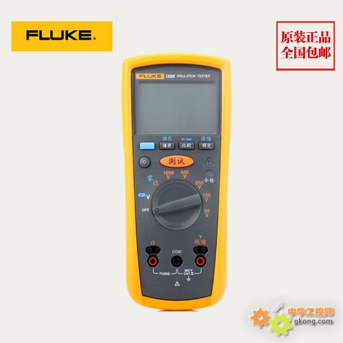

产品名称: 绝缘电阻测试仪F1508福禄克Fluke
型  号: F1508

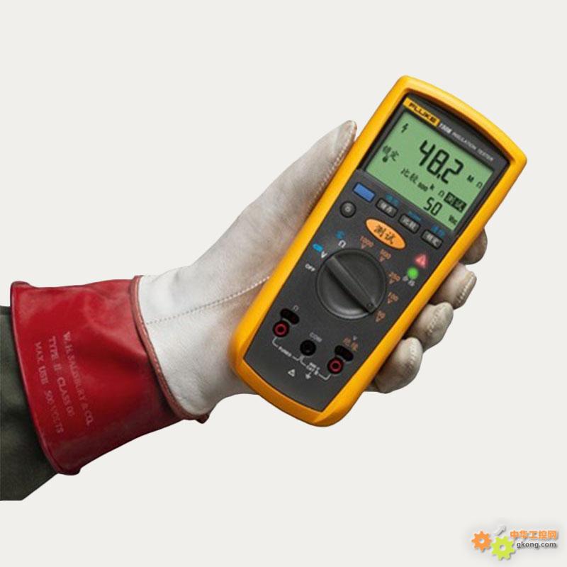

Fluke1508兆欧表是一款可以一当五的功能强大的手持式绝缘测试仪。适用于多种应用的一款精密的测量工具,F1508具有“一键计算功能,消除了人为计算的误差,同时节约了时间的精力。luke 1508数字“摇表坚固、可靠、易用,是值得购买的一款操作便捷的测量工具。
产品主要特点
·  以一当五,集成5个测试电压等级,50V/100V/250V/500V/1000V
·  专业高效,一键测试极化指数和介质吸收比
·  人性设计,远控线让一人方便操作,电压报警保护用户安全
·  数字优势,具有存储功能
用户能得到的利益
·  测量不同电压等级设备时,只需要携带一台绝缘测试仪
·  更专业分析绝缘故障,即使在没有参考数据,也方便地判断设备绝缘是否合格
·  提升工作效率,当电路存在电压时拒绝测试,更加安全
·  数字显示,更加直观;随时存储和调出数据,更加方便高效
Fluke1508兆欧表特点
   0.01 MΩ 至 10 GΩ的绝缘测试
   绝缘测试电压: 50 V、100 V、250 V、500 V 和 1000 V,适用于多种应用
   通过/失败(比较)功能,使重复性测试简单、方便
   保存/调用功能,有19个存储单元,节约时间和人力
   远程测试探头,使重复性测试或难以触及到的被测点的测试更加方便
   带电电路检测功能,如果检测到大于30 V的电压,则禁止进行测试,提高了对人员的保护能力
   容性电压自动放电功能,提高了对人员的保护能力
   交/直流电压: 0.1 V 至 600 V
   200 mA 通断性测量
   电阻:0.01 Ω 至 20.00 KΩ
   自动关闭功能,节约电池电量
   CAT IV 600 V 测量安全等级,提高了对人员的保护能力
   包括的附件: 远程探头、测试线和探头、鳄鱼夹
   可使用可选的 Fluke MH10 磁性悬挂系统,解放双手从事其它工作
   4节 AA 型碱性电池(NEDA 15 A 或 IEC LR6),至少可进行 1000次绝缘测试
   1年质保
