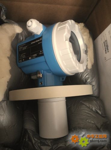

产品名称: 超声波液位计FMU42-APB2A22A德国E+H
型  号: FMU42-APB2A22A
品  牌: e+h/恩德斯豪斯
超声波测量行程时间原理Prosonic FMU42
经济型物位测量仪,适用于复杂工况下的液体和固体散料的物位测量,测量范围可达10m
Prosonic FMU42适用于液体、浆料和固体块料的非接触物位测量以及明渠和测量堰的流量测量。两线制或四线制的一体化变送器可用于储存罐、搅拌机、料仓和传送带等复杂工况。现场包络线显示可用于简单的仪表故障诊断。线性化功能(最多32点)可将测量值转换成任意单位的长度、体积或流量
超声波液位计FMU42-APB2A22A德国E+H优势:
四行纯文本显示,菜单引导式现场操作,快速简单地进行仪表调试,7种语言可选
现场包络线显示,完成简单的仪表故障诊断
提供FieldCare操作软件,用户可以方便地对仪表进行远程操作、故障诊断和测量点文件编制
适用于爆炸危险区域(气体-Ex, 粉尘-Ex)
线性化功能(最多32点)可将测量值转换成任意单位到的长度、体积或流量
内置温度传感器,自动校正受温度影响的声速
可选远程显示和操作(与变送器的最大安装间距可达20m(66ft))
超声波液位计FMU42-APB2A22A德国E+H应用领域:
适用于液体、浆料、淤泥和固体块料的连续非接触式物位测量;明渠和测量堰的流量测量;系统集成:HART(标准),4…20mA, PROFIBUS PA, FF基金会现场总线;最大测量范围:液体:5m 固体:2m。其它测量范围:FMU41: 液体8m,固体:3.5m;FMU40:液体:5m,固体:2m; FMU43: 液体:15m,固体:7m;FMU44: 液体20m,固体:10m
