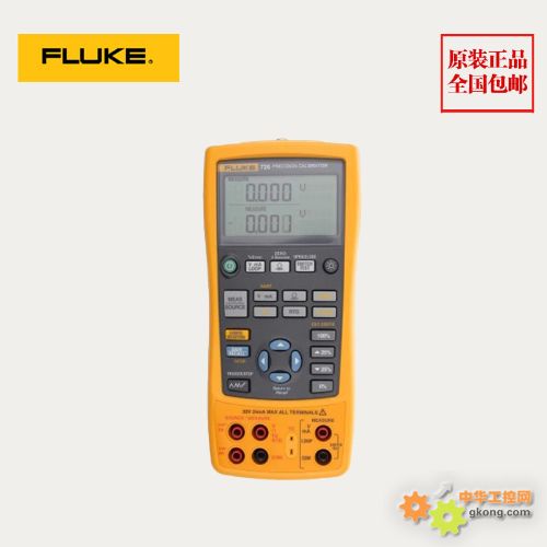

F726/CN高精度多功能过程校准器
Fluke 726 高精度多功能过程校准器经过精心设计,非常适于那些关注宽广的工作负载范围、校准能力的过程工业。726能够以超高精度测量和输出几乎所有过程参数,并能高精校准几乎一切过程参数。此外,相对于F725S多功能过程校准器而言,F725S将精度升级至更高等级,适用于更高要求的计量校准.
一、产品特点
更加精确地测量和校准输出性能,准确度高达 0.01%
更加宽泛的量程及输出能力
电压输入保护电路,更为强壮的电路设计保证测量的稳定性
利用集成式压力关开测试,可以捕获开关的触发、重置和盲区压力开关测试关键值
更为强健可靠的电路设计及电路保护
两个相互独立的通道;允许同步测量、输出和查看过程信号
测量电压、毫安、RTD、热电偶、频率、脉冲和电阻,以便测试传感器和传送器
输出/模拟电压、毫安、热电偶、RTD、频率、脉冲和压力信号,以便校准传送器
使用 48 个 Fluke 750Pxx 压力模块中的任何一个测量或输出压力*
使用同步压力测量值输出毫安信号,从而执行阀门和 I/P 测试
集成式压力关开测试允许您捕获开关的设置、重新设置和盲区
存储器可以存储多达 8 个校准结果,并从现场返回存储的校准数据以供将来分析
传送器错误率计算,并能在无计算器帮助的情况下解释校准结果
使用 auto step 和 auto ramp 功能执行快速的线性测试
在测试期间使用 24 V 回路电源为传送器供电,同时进行毫安测量
存储常用的测试设置以供将来使用
频率累加器和频率脉冲序列输出模式实现增强的流量计测试
HART 模式在毫安测量和输出中插入 250 欧姆电阻器来与 HART 仪器兼容
定制 RTD 曲线、为认证的 RTD 探针添加校准常数以实现增加的温度测量。
新的电压输入保护设计提升了可靠性
三年保修
