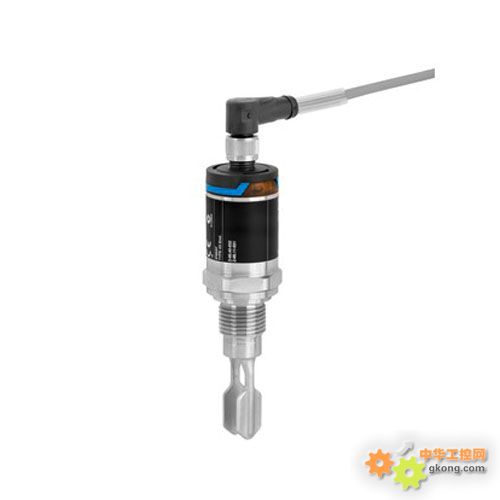

E+H音叉开关FTL31系列
限位检测开关采用紧凑的卫生型设计和不锈钢外壳
Liquiphant FTL31液体限位开关适用于所有行业测量,主要用于机械行业。Liquiphant可用于清洗、过滤系统以及冷却和润滑容器中的溢出保护和泵的空转保护。
一、FTL31音叉开关的特点
紧凑:
市场上最小尺寸的音叉传感器
安全:
连续自监控;可靠开关动作,不受介质属性的影响
简单:
无需标定或调节;即插即用
二、FTL31音叉开关的优势
1、设计符合最高质量和环境持续性要求。自监控的Liquiphant即使在断电时也能安全开关动作。
2、不受介质特性变换的影响,提供精确开关点
3、即使在介质变化的场合中,无需调节,实际也能使用即插即用的传感器。测量不受电导率、粘附、扰动、流动或气泡的影响
4、无需标定,无需特定知识或工具(例如:软件)
5、坚固耐用的不锈钢(316L)材质,具有最高耐久性 - 无机械可移动部件,免维护
6、模块化设计提供不同过程温度和市场上最多样的过程连接和附件,满足每个应用要求
7、无机械移动部件,免维护
三、FTL31-AA4U2AAWBJ音叉开关的应用领域
FTL31是可靠的限位检测开关,采用紧凑型设计,带不锈钢外壳;适用于所有行业的一般工业应用,例如安装空间狭小的OEM设备。
过程连接:螺纹
温度:-40...+150°C (-40...+302°F)
压力:-1...+40bar (-14.5...580psi)
表面光洁度:3.2µm
认证:WHG溢出保护和泄漏检测、CSA C/US、3.1材料证书、船级认证、最终检测报告
四、特征和规格
测量原理
液体音叉
特点/应用
Level switch for liquids and is used in tanks, vessels and pipes.
电源/通信
20 ... 253V AC/DC, 2-wire
10 ... 30V DC-PNP 3-wire
环境温度
-40 °C ... 70 °C
(-40 °F ... 158 °F)
过程温度
-40 °C ... 150 °C
(-40 °F ... 302 °F)
过程压力(绝压)/最大过压限定值
Vacuum ... 40 bar
(Vacuum ... 580 psi)
介质的最小密度
>0,7g/cm³
(>0,5g/cm³ optional)
主要接液部件
316L
过程连接
Threads:
G1/2, G3/4, G1, MNPT1/2, MNPT3/4, MNPT1, R1/2, R3/4, R1
通信
AC/DC, DC-PNP
证书/认证
CSA C/US, EAC
安全认证
Overfill prevention WHG
Leakage
设计认证
EN 10204-3.1
船级认证
ABS/ LR/ BV/ DNV
选项
Adjustment switching delay
Cleaned from oil+grease,
PWIS free
