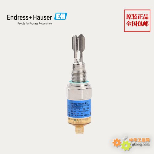

产品名称: 音叉限位开关FTL20-0120德国E+H
型  号: FTL20-0120
E+H音叉开关——FTL20系列
FTL20适用于各种液体的限位开关,可用于储罐,容器、管道中。它可用于清洗过滤系统和冷冻剂或润滑剂的罐中起溢出保护或泵的保护作用。FTL20不受介质电导率、堆积、扰动、流动、气泡的影响,是浮球开关、电导式电容式、光学传感器的理想替代品。FTL20不适用于危险场合和介质温度高于150℃的场合。FTL20还可用于卫生场合。
一、FTL20音叉开关的应用
FTL20是一种液体限位开关,适用于储罐、带搅拌器罐及管道。它可以作为浮控开关的替代品,应用于堆积、扰动、液体流动及气泡的场合。
二、FTL20音叉开关的性能和优点
1、操作安全性、可靠性高,且适用范围广
2、外部的LED显示可进行现场控制
3、紧凑的结构可安装在难于安装的地方
4、坚固的不朽钢外壳(316L)
5、插头连接便于维护
6、介质温度可达150℃
