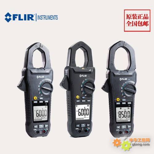

产品名称: 数字钳形表CM82菲力尔FLIR
型  号: CM82

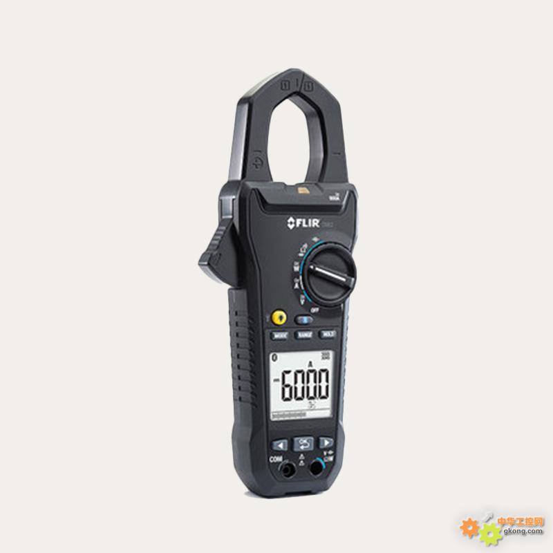

南京仪信供应菲力尔FLIR CM82真有效值数字钳形表正品包邮,FLIR CM82是一款工业级数字钳形表,提供电气故障排查所需的先进功率分析和变频滤波功能。
菲力尔FLIR CM82真有效值数字钳形表的特点
VFD模式
可精确分析VFD控制设备中的非正弦波形和噪音信号。
谐波模式
定位查找来自不同电气设备的噪音,以重新调整谐波并减少机电设备应力。
相位旋转
可分析三相系统,以测量功率损耗;并确认功率是否保持均衡。
浪涌电流
当设备倾斜升温时,测量软硬启动时的浪涌电流波动。
功率因数和有功功率
监测电能质量改进情况,例如三相设备上的启动调整。
高亮度双LED照明灯
确保光线昏暗区域的作业更安全/更方便;在停电或者有障碍物阻碍检测目标的时候特别有用。
坚固、耐冲击
双层铸模外壳设计以及超厚橡胶转角可以吸收冲击力,增强作业现场的可靠性和长时间运行的耐用性。
菲力尔FLIR CM82真有效值数字钳形表的技术参数
技术摘要
测量范围
基本精度
交流/直流电流
600 A
+/- 2%
交流/直流电压
1000 V
+/- 1% / 0.7%
变频交流电压
1000 V
+/- 1%
谐波
谐波次级:1至25次
+/- 5%
总谐波失真
0.0至99.9%
+/- 3%
浪涌电流
最大600 ACA(积分时间100 ms)
+/- 3%
有功功率
10 kW至60 kW (10 V、5 A min)
+/- 3%
二极管测试
0.4至0.8 V
+/- 0.1V
电容
最大值3.999 mF
+/- 1.9%
电阻
最大值99.99 kΩ
+/- 1%
通断测试(阻值可调)
30Ω
+/- 1%
频率
20.00 Hz至9.999 kHz
+/- 0.5%
一般信息
夹钳开口尺寸
37 mm (1.45”)
CAT等级
CAT IV-600V, CAT III-1000V
蓝牙传输最大范围
不适用
电池类型
6节AAA电池
保修期
有限终身保修
