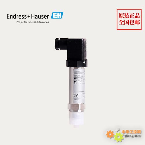

产品名称: 压力变送器PMP131-A1B01A1G德国E+H
型  号: PMP131-A1B01A1G
压力变送器PMP131是一款经济型一体化压力变送器,采用压敏电阻式、金属膜片传感器,测量绝对压力和表压。
Cerabar PMP131经济型压力变送器,采用金属传感器,可用于气体、蒸汽和液体测量。
一、压力变送器PMP131优势
1.压敏电阻式传感器,采用金属隔离膜片,工作压力最高达400bar(6000psi)
2.高稳定性,高过载能力,高可靠性
3.优良的重复性和长期稳定性
4.遵循IEC 61508/IEC 61511-1标准,适用于SIL2功能安全系统压力监测
二、PMP131应用领域
Cerabar T压力变送器测量气体、蒸汽、液体和粉尘的绝对压力和表压
三、PMP131技术参数
测量原理
绝压和表压
特点
经济型压力变送器,压阻式传感器,带金属测量膜片
电源/通信
模拟量输出:12...30 V DC
开关量输出:18...32 V DC
测量精度
0.5 %
长期稳定性
量程上限(URL)的0.15 % /年
过程温度
-25°C…70°C (-13°F…158°F)
环境温度
测量范围
1 bar...400 bar (15 psi…6000 psi)
最大过压限定值
600 bar (9000 psi)
过程连接
螺纹
输出
4...20 mA模拟量
PNP开关量
证书/认证
ATEX
SIL
GL船级认证
