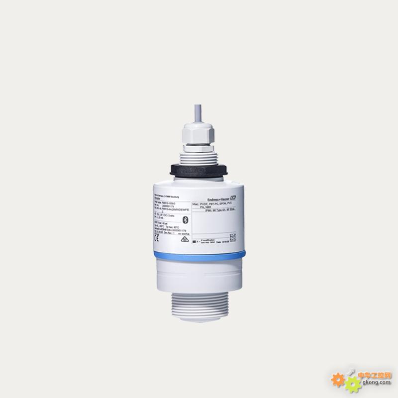

产品名称: 雷达物位计FMR10-AAQBMWDEVEE2德国EH
型  号: FMR10-AAQBMWDEVEE2
行程时间雷达测量FMR10-AAQBMWDEVEE2
水和污水行业,以及各行业中的公用工程的液位测量
Micropilot FMR10-AAQBMWDEVEE2进行连续非接触式物位测量,特别适用于水和污水行业,以及各行业中的公用工程。FMR10-AAQBMWDEVEE2是首款使用蓝牙®调试、操作和维护app的非接触式雷达。使用app可以在每台支持蓝牙®的智能手机或平板电脑(iOS、Android)上显示信号曲线。采用一体式结构设计,配备独一无二的芯片,仪表可以在狭小空间中安装使用。
优势
•  使用蓝牙®调试、操作和维护app的非接触式雷达
•  配备独一无二的雷达芯片设计的超紧凑型雷达,满足狭小空间应用要求
•  最高性价比的雷达
•  特别适用于水和污水行业,以及各行业中的公用工程(IP 66 / NEMA4x)
•  整体PVDF材质的外壳可以在户外安装使用,密封接线和整体封装电子部件完全防水,可以在恶劣工况条件下使用
•  简单设置三个主要参数即可满足大多数应用要求
•  通过蓝牙®实现简单安全的无线远程访问,即使在危险区中或狭小空间中
应用领域
连续液位测量雷达。可以在储罐、敞口池、泵站或下水池中使用。
•  过程连接:螺纹
•  过程温度:-40...+60°C (-40...+140°F)
•  过程压力:-1...+3 bar (-14.5...+43 psi)
•  测量范围:安装溢流管实现保护时可达 8 m (26 ft)
•  测量精度:± 5 mm (0.2")
•  工作频率:26 GHz
特征和规格
测量原理
雷达物位
特点/应用
- Simple applications in Water & Wastewater
- Utility applications in all industries
- Easy storage tanks
特点
Bluetooth® commissioning,
Operation and maintenance via SmartBlue App
电源/通信
2-wire (4…20 mA)
Bluetooth® wireless technology and App
频率
K-band (~26 GHz)
测量精度
+/- 5 mm (0,2")
过程温度
-40…+60°C
(-40…+140°F)
过程压力(绝压)/最大过压限定值
-1…3 bar (-14,50…43 psi)
主要接液部件
PVDF, PBT
过程连接
Thread:
G1", NPT1"; G1 1/2", NPT1 1/2"
最大测量距离
8 m
通信
证书/认证
CSA C/US
选项
Flooding protection tube
Different mounting possibilities
应用限制
DK<4:
FMR5X;
湍流表面:
FMR5X;
氨气相:
FMR54在消力井中的应用;
强积聚形成:
具有空气净化的FMR54;只有PTFE抗性:
FMR52;
监护转移测量:
FMR5XX或NMR8X
FMR10-AAQBMVCEWFE2+R7
认证
AA非防爆场合
电源/输出
操作:Q2-线; 4-20mA; 蓝牙 (App) 设定
天线
最大 测量范围:BM40mm/1-1/2"; 5m 液体 -40…60oC/-40…140oF
后端过程连接
材质VCE螺纹ASME MNPT1; PVDF; FNPT1/2 电缆入口 连接
前端过程连接
材质VEE螺纹ISO228 G1-1/2; PVDF
电缆长度
210m
附件包含
R7仿溢管,金属化 PBT-PC, 适用于 40mm/1-1/2" 天线 with G1-1/2 前端连接 扩展测量范围 8m 液体
