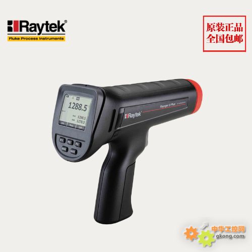

产品名称: 红外测温仪3I1MSCL3+雷泰Raytek
型  号: 3I1MSCL3+
RAYR3I1MSCL3+红外测温仪
雷泰RAYR3I1MSCL3+红外测温仪技术参数
型号
RAYR3IPIUS1MSCL
订货型号
RAYR3I1MSCL3+
测温范围
700~3000℃
(1292~5432℉)
相应波长
1.0um
光学分表率
250:1
瞄准方式
双激光+瞄准镜瞄准
最小光斑
16mm@4m
系统精度
<2700℃
±(0.5%读书+1℃)
>2700℃
±2%
重复精度
±(0.3%读书+1℃)
探测器相应时间
40ms
显示刷新时间
200ms
发射率
0.10~1.00
信号处理
最大/最小/平均/差值
温度单位
显示分辨率
0.1℃/0.1℉
数据存储
>1000点
一般参数
操作温度
0~50℃(32~122℉)
存储温度
-20~60℃(-4~140℉)不含电池
相对湿度
10~90%,无凝结
环境等级
IP40(NEMA1)
抗跌落
1m
操作海拔
2000m以下
存储海拔
12000m以下
尺寸
标准:218X172X74mm
带瞄准镜:218X222X74mm
重量
标准:700g
带瞄准镜:950g
显示
背光照明显示(开/关,背光:白色、橙色),显示保持20s
激光指示
双激光(EN60825 Class2,FDA Class II)
 电学参数
供电
电池或USB
电池
锂电池,3.6V/2500mAh
电池续航
24小时
USB
USB2.0,Mini USB(type B)
蓝牙
蓝牙4.0
