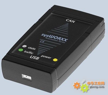

产品名称: USB-CAN接口转换模块
型  号: USB-CAN 1/2/8/16
价  格:
SYS TECPC/CAN接口保持您应用的灵活性
SYS TEC已经为PC提供了一个通用的CAN driver API,它能同时使用不同生产厂商的不同的PC-CAN接口。 这就是PC-CAN接口应用所有SYS TEC软件工具和CANopen应用的方式。由于驱动器已经有几个可用的实例, 故几个应用程序能同时访问一个接口。各自所需的驱动配置是菜单驱动并安装在PC上。
SYS TEC上的USB-CANmodul块系列为您提供了一个具有高性价比、即插即用的解决方案。把CAN-bus连接到你的笔记本、台式机或工业计算机上。用32-bit MCU来提供动力,USB-CANmodul块系列支持一个装置上有16个独立的CAN 频道,而不会影响到可靠性和性能。我们为Windows和Linux提供软件驱动器,前者能够同时运 行6 4 个频道。此外, 在每一个USB-CANmodul块的作用下,我们还提供了一个免费的CANopen库 到 Microsoft .NET把CANopen功能集成到您自己的计算机上。.NET应用程序不另外收费。此外,我们USB-CANmodul2 的一个IP65版本,带有流电隔离CAN,可以为您提供户外服务。
您是否...
有了关于新的USB-CANmodul适合应用的领域的产品想法,但仍然缺少一些额外的特征?我们提供客制化的软件和硬件满足您的需求。
随所订货附送
· 组装和测试设备
· USB电缆(1.8m)
· 文档光盘
· 设备驱动程序
· PCAN View CAN-bus监视器
CAN-REport评估版,CANopen 配置工具包
