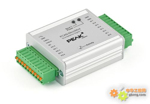

产品名称: 带数字端 1 & 2的PCAN-MicroMod
型  号: IPEH-002200/ IPEH-002201
品  牌: 德国peak-system
专用型PCAN-MicroMod主板
PCAN-MicroMod主板提供了一个面向应用的平台。该产品系列的典型特点包括:广阔的可用电源电压范围和具有保护电路的输入输出。CANopen®固件可用于PCAN-MicroMod主板的数字端1&2。
该主板的数字端1&2支持一般的数字化要求
数字端1&2的特点:
使用 Windows® 软件的PCAN-MicroMod 配置工具可以进行全面的配置
高速CAN通讯
工作电压:8—26V
铝壳的带弹簧的终端连接器。可选用DIN槽固定方式
8路数字输入具有如下性质:
每组可选择采用上拉或下拉电路(一共有3组)
电压差5—18V
斯密特触发方式以及换向
低通滤波
用户还可以选择是否需要:将1路频率输入并行切换成4路数字输入(如,快速状态改变,计数器)
5路数字输出有如下性质:
数字端口1:4个低端开关,最大值,45V,0.35A
数字端口2:4个高端开关,最大值,34V,1.1A
1个快速低端开关,最大值,55V,0.75A(“频率输出”)
短路保护
LED状态显示电源供给和数字输出
货品内容:
PCAN-MicroMod板的模拟端1&2也符合CANopen®的固件要求
PCAN-MicroMod
盒装PCAN-MicroMod 主板,包括接合式连接器
PCAN-MicroMod配置软件,用于Windows® 7/Vista/XP (32/64-bit)
PDF格式的说明书
如果客户要求,用于带数字端1&2的PCAN-MicroMod主板的CANopen®的固件也可提供。
PCAN-MicroMod配置软件中的选项包括:
传送CAN报文所采用的周期性和边沿式触发
数字输入的逻辑连接
模拟输入直接转换成CAN  ID号
通过特性曲线或者滞后功能处理模拟计算值
旋转式译码器的直接估算
