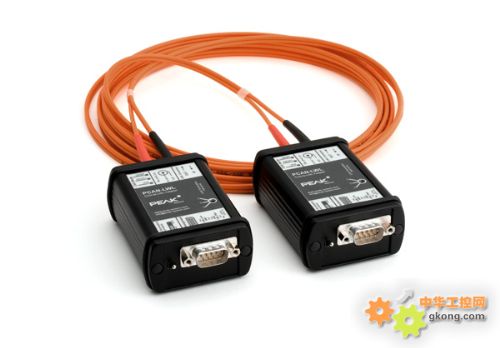

产品名称: PCAN-LWL光纤耦合器
型  号: IPEH-002026
品  牌: 德国peak-system
Optical Coupler for CAN Data Transmission
PCAN-LWL光纤耦合器用于传送CAN数据。特别适合用于防爆领域或EMC测试,PCAN-LWL可以用来取代光纤CAN网络延伸线上的任意节点。可转换成高速CAN或低速CAN。这些模块都配有外部电源。
特点:
外壳上的LED灯显示收发状态
高速CAN:AMIS 30660 收发器, 最大速度500 kbit/s, 可调的120 欧姆总线终端
低速CAN:TJA1054 收发器, 最大速度125 kbit/s, 可调的 510 欧姆 / 5.6 k欧姆总线终端, 总线错误可显示
光纤线包括带ST连接器的62.5/125 微米光纤全双工线
铝合金外壳
CAN 总线接口是:D-Sub接头, 9引脚 (遵守 CiA® 102)
电压要求:6.5 – 30 V
电源通过9针D-Sub或者DC连接器(跳线)提供
货物包括:
连接2个CAN网络到光纤波导的转换器,包括电源装置
可选择5或10米的FO电缆,带ST连接头的62.5 / 125微米全双工线。客户可以自己选择所需的电缆长度
PDF格式的说明书
