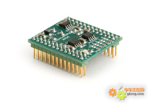

产品名称: PCAN-MicroMod带CAN接口的通用I/O模块
型  号: IPEH-002080
品  牌: 德国peak-system
带CAN接口的通用I/O模块
该插入式模块PCAN-MicroMod 模块提供了带IO功能的电路以及一个CAN连接口。使用Windows®程序配置,并将配置数据通过CAN接口传送至该模块。多个模块能够在同一个CAN总线系统下独立地配置。
通过各种PCAN-MicroMod主板,该产品适用于设备、工厂工程和汽车制造业。可选的评估板简化了常规板的增强性和开发性。
特点
8个模拟输入(10 bit),基准电压5V
8个数字输入、8个数字输出
4个PWM/频率输出,频率范围为1Hz到20kHz
一个CAN总线网络可连接多达32个MicroMods板
尺寸规格:32x36mm
货品内容
PCAN-MicroMod
配置软件,用于Windows® 7/Vista/XP (32/64-bit)
PDF格式说明书
PCAN-MicroMod配置软件中的选项包括:
传送CAN报文所采用的周期性和边缘触发
数字输入的逻辑连接
模拟输入直接转换成CAN  ID号
通过特性曲线或者滞后功能处理模拟计算值
旋转式译码器的直接估算
