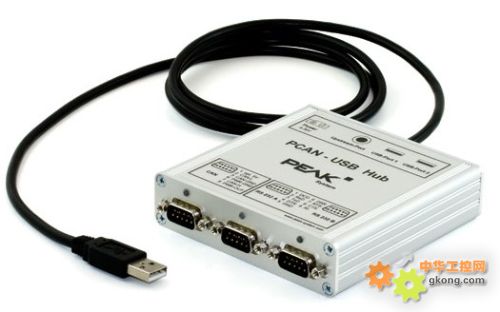

产品名称: USB-RS232-CAN多用接口转换器
型  号: PCAN-USB Hub
品  牌: 德国peak-system
PCAN-USB Hub多接口转换器,从一个USB可以连接多个硬件接口。它提供给用户的接口包括一个CAN、两个RS-232和两个扩展USB接口。PCAN-USB Hub多接口转换器采用坚固的铝制外壳,适合用于移动性测量场合。
产品包括CAN 总线监视器 PCAN-View (用于 Windows)和编程接口PCAN-Basic。
特点:
高速 USB 2.0 hub带:
USB 转 CAN 接口转换器,采用9个引脚的D-Sub 接头(符合CiA 102)
两个USB - RS-232 接口转换器,采用两个D-sub接头 (9-pin)
两个高速USB 2.0 分流接口
(总线上电的)无源集线器通过PC上的USB接口可以提供给每个USB通道100MA电流。
(自动上电的)有源集线器通过可选的外部集线器电源电压(9-36V)可以给每个USB通道提供500MA电流
由于采用带4个转发器的集线器控制器,如果一个全速的设备连接上时仍然可以保证所有通道上的高比特率。
比特率达 1 Mbit/s
时间戳分辨率大约42 µs
符合CAN 接口2.0A 和2.0B
CAN接头处有一个焊桥可以连接5伏特和外部的电源,比如,外部的总线转换器。
