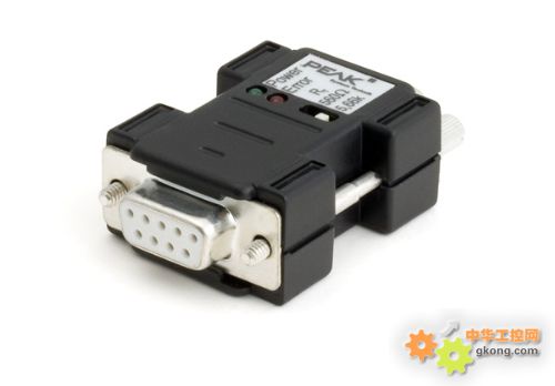

产品名称: PCAN-TJA1054高速CAN转低速CAN接口
型  号: PCAN-TJA1054
品  牌: 德国peak-system
PCAN-TJA1054总线转换器将高速CAN总线(ISO 11898-2)和低速 CAN 总线(ISO 11898-3)连接起来。该总线转换器其中一个非常重要的应用是连接了PCAN系列的CAN接口(比如,PCAN-USB)和低速 CAN 总线。
特点
从高速CAN总线到低速CAN总线的适配器
比特率高达125 kbit/s
CAN收发器为NXP PCA82C251型号 和 TJA1054型号
低速CAN总线端的终端电阻可调(560 Ohm / 5.66 kOhm))
电源LED灯
错误LED灯(低速 CAN总线端)
CAN总线连接通过D-Sub接口, 9针(符合CiA® 102标准)
电源(5V)通过高速CAN连接端的pin 1口提供。所有PEAK CAN卡通过焊锡跳线可设置所需要的电源口。
