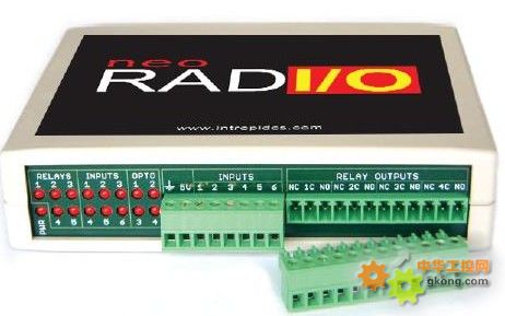

产品名称: NeoRADI/O——通过物理I/O来扩容CAN工具
型  号: NeoRADI/O
通过物理I/O来扩容CAN工具
便捷、廉价的CAN I/O很多实验室都希望能通过物理I/O来扩容CAN工具,因此,英特佩斯推出了neoRADI/O产品,该产品可以和任何CAN工具兼容且价格低廉,它包括:5个Relay、4个可选的独立数字输入口,8位精度0-26V模拟输入,所有这些功能可以被一个双线CAN网络使用。当和英特佩斯的CAN工具绑定时,neoRADI/O 的物理I/O可以被简单和有效的控制,一个CAN网络可以使用多达64个neoRADI/O。
简便的设置:一个 DIP开关,一个数据库(DBC)文件
neoRADI/O有一个内置的DIP开关,可用于设置CAN波特(125K,250K,500K或1M和CAN ID,neoRADI/O的DBC数据库预定义了所有可能的CAN ID和数据值。与其它CAN I/O不同的是,neoRADI/O无需指定的软件,驱动或CAN工具就可以进行测试。
无需PC即可测试
当用英特佩斯的neoVI FIRE或其它的neoVI 3G设备控制一组neoRADI/O时,neoVI FIRE等设备的内部脚本可以对测试进行实时控制,其可靠性和低成本更优于需要PC才能进行测试的设备。
2条CAN报文:一条输入,一条输出
一条CAN报文用于控制Relay和设置输入报告,另一条则用于报告数字和模拟输入。输入报告可以基于变化触发,时间触发或两者,并被保存在设备内部的EEPROM中。此外,还可以对Relay设置超时控制以实现保护
硬件特性概述
* 5个Relay输出@30V Rate 7A@250VAC/28VDC
* Relay模式:Normal Closed, Common, Normal Open
* 4可选独立的数字输入@30V
* 15个可软件控制的用于显示I/O和Relay状态的LED
* 64个可配置CAN ID
* ISO 11898双线CAN接口
3条* 支持多种CAN波特率
