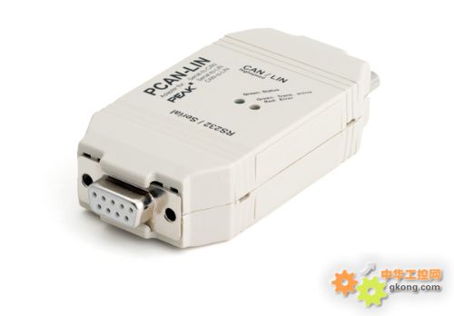

产品名称: PCAN/LIN-RS232多用接口转换器
型  号: IPEH-002025/ IPEH-002028/ IPEH-002029
品  牌: 德国peak-system
PCAN/LIN-RS232多用接口转换器种的PCAN-LIN模块实现CAN/LIN和串口之间的连接。该模块是塑料外壳和包含固件的,固件能够使数据能够在不同的总线系统之间进行交换。借助于配置软件的帮助可设置成各种模式。比如PCAN-LIN模块作为LIN主站可以请求数据和路径,传入LIN数据到CAN总线和/或串行接口。根据ID的偏置,数据可以传输在CAN和LIN网络之间。
特点:
 发送/接收格式符合LIN 1.x和2.x帧格式
 标准比特率可设为19200 bit/s(LIN)和500 kbit/s(CAN)
 RS-232 和 CAN/LIN之间带电气耦合(可选为最高值1 kV)
 可用作LIN主站或从站
 通用网关(当(Acceptance Code)验收密码或者Acceptance Mask(验收掩码)的时候便用作路由器)从
RS-232 到 LIN (反向亦可)
CAN 到 LIN (反向亦可
RS-232 到 CAN (有限定的频带宽度要求)
单个的LIN帧可通过CAN 或者RS-232发起
可处理用户自定义的LIN ID列表(如果客户有要求,调度程序可用于有限次输入和循环处理)
电压要求:8-18V
还可以选择:
LIN从站的仿真。通过CAN报文帧改变数据(固件必须是改良过的)
货物包括:
PCAN-LIN转换器 (塑料外壳)
配置和监视工具PCAN-LIN Config,可用于Windows® 7/Vista/XP (32-bit)
PDF格式的说明书
如果客户有要求,可对电缆进行预配置。
