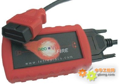

产品名称: nevoVI FIRE——实现PC与CAN和LIN网络通信
型  号:
6个CAN通道,4个LIN通道,高级 LIN和 CAN分析,支持7个通用端口,其中4个端口可用于模拟输入,1个数字端口可产生PWM信号,另一个可以测量PWM信号。支持单机模式运行
6x CAN, 4x LIN当前车辆内部的CAN和LIN网络数量越来越多,neoVI FIRE通过在单一硬件中提供六个CAN通道和四个LIN通道来顺应该发展趋势。FIRE的所有通道可以同时运行,并具有在硬件中加盖时间戳的功能,USB接口的完全隔离设计,保证硬件在与PC通信时不会对PC造成任何损害。
单机模式记录数据,运行脚本和仿真除了和PC连接通信外,FIRE还支持单机模式,在此模式下,可以运行实时脚本,记录数据到SD卡,仿真ECU和网关。基于上述功能,FIRE通过运行脚本并利用SD卡中的数据,在离线模式下就能进行ECU刷新工作。
vehicle Spy应用软件Vehicle Spy完全支持FIRE,可以在其所有通道上同时进行通信监控和消息发送 ,也被要求用于配置FIRE的单机运行模式。在将工程文件载入FIRE前,用户可以利用Vspy强的功能界面进行导入数据库,编写或修改脚本程序等工作
