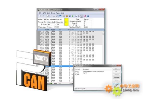

产品名称: PCAN-Trace
型  号: PCAN-Trace
CAN报文综合数据记录仪
PCAN-Trace程序是个可用于记录长达999.9万CAN报文的数据记录仪。在CAN总线上它能快速记录,保存甚至回放CAN报文。该应用软件可以显示接收到的报文数量,并确定了报文的类型(数据帧,错误帧,RTR帧)。
PCAN-Trace程序在线性或环形缓冲模式下可以记录或回放CAN报文。 PCAN-Trace程序还提供一个选项,即单步模式地回放CAN报文。您还可以设置回放模式的断点来简化分析和追踪CAN报文。
特点:
•日志容量高达999.9万条CAN报文
•可选择线性或环形的缓冲方式(在接收和回放模式下)
•显示接收到的CAN报文的数量和类型
•带可调的消息过滤器
•支持11-bit 和29-bit CAN ID
•可回放用 PCAN-Explorer软件记录下来的那些CAN报文,甚至在单步模式下也可实现
•可在回放模式下设定断点
•支持在线帮助
•接收到的数据也可在文本编辑器里查看
系统要求:
Windows® 7/Vista/XP (32/64-bit)
至少 512 MB内存和 1 GHz CPU
货品内容:
PCAN-Trace软件的 安装CD光盘 (英语版的)
HTML Help格式的文件
