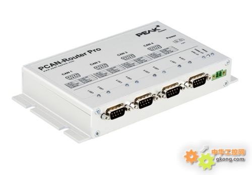

4通道的PCAN-路由器并带数据记录仪功能
PCAN-Router Pro允许多达四个高速CAN总线的数据通信连接在一起。
和纯转发一样,CAN数据可以被处理和操作,例如用多种不同的方式进行过滤。 要做到这一点,专业版PCAN-Router Pro可以使用统一的Windows ®软件进行配置。还有多种的function blocks功能模块和其他设置提供给用户,允许用户进行配置。 与此同时,有一个虚拟的第五个CAN通道,它是用于将所有的数据信息记录到CompactFlash记忆卡。
再加上,模块化总线结构允许CAN通道作灵活的调整来满足客户的各种要求。 例如,如果客户要求,也可以提供低速和单线式CAN收发器。
特点
带插入式收发模块的4个高速CAN通道,有可供选择的低速的、单线的和高速光电隔离的模块
CAN 连接器 为D-Sub接口 9针式的
通过CAN总线配置,使用用于Windows®环境下的PPCAN-Editor软件( 要求含PCAN系列的CAN接口)
多个功能模块负责数据处理和操作
带可配置的声音信号发射器
CAN数据记录到CompactFlash记忆卡
记录的数据可用Windows®环境下的软件转换成各种输出格式
用隔离输入或CAN总线实现唤醒功能
电池缓冲实时时钟(RTC)也可用于唤醒功能
8—30V电源电压,对过电压和反极性有保护作用
可装铝合金外壳的凸缘或可选用DIN槽固定方式
如果客户要求,可为客户提供专用的固件
