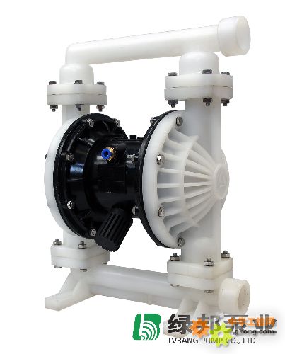

产品名称: QBK-25工程塑料气动隔膜泵
型  号: QBK-25
一、工程塑料气动隔膜泵特点:
1.无需灌引水,具有自吸能力;流道宽敞,通过性能好,允许通过最大颗粒直径达10mm。抽送泥浆、杂质时,对泵磨损甚微;无需润滑,即使空转,对泵也不会有任何影响;
2.扬程、流量可通过气阀开度实现无级调节,流量随背压(出口负载)的变化而自动调整,适合于中高粘度介质的抽送;而离心泵是以类水介质为设计基准,如果用于粘度稍高的介质,则需配套减速机或变频调速器,成本就大大提高了。
3.无需用电,接地后不产生任何火花,在易燃易爆的环境中使用安全可靠且成本低;
4.结构简单、易损件少,后期维护成本低;体积小易于移动,占地面积小,无需地基,安装简便经济,可作为移动式物料输送泵;
5.剪切力低,对流体的搅动小,在输送物理、化学性质比较不稳定的介质中有先天的优势;
6.隔膜将介质与外界完全隔开,输送危害性、腐蚀性介质中优势明显或在一些试验中保证物料不受外界污染;
7.在工况恶劣的地方,如建筑工地、工况企业的废水排放,由于污水的杂质多且成分复杂,管路易于堵塞,这样对于电泵就形成负载过高的情况,电机易发热损坏,气动隔膜泵可通过颗粒并且流量自动可调,管路阻塞时自动停止直至通畅;
8.可输送较粘稠的介质(粘度≤10000cps),可浸没在介质中工作。
9.不锈钢泵体经过酸洗处理,表面干净洁净,泵体采用304不锈钢(可定做201,304,316,316L不锈钢),隔膜片,密封球、球座采用优质四氟,耐强酸强碱。
注:绿邦泵业QBY-25/QBK-25工程塑料气动隔膜泵的标准配置:泵(1台),气源接口(1个),消声器(1个),说明书(1份),合格证,泵铭牌;
外包装:木箱包装。
二、气动隔膜泵用途:
由于气动隔膜泵具有以上特点,所以在世界上隔膜泵自从诞生以来正逐步侵入其他泵的市场,并占有其中的一部分。如:喷漆、陶瓷业中隔膜泵已占有绝对的主导地位,而在其他的一些行业中,像环保、废水处理、建筑、排污、精细化工中正在扩大它的市场份额,并具有其他泵不可替代的地位。气动隔膜泵的优势在于:
1、由于用压缩空气作动力,所以流量随背压(出口阻力)的变化而自动调整,适合用于中高粘度的流体。而离心泵的工作点是以水为基准设定好的,如果用于粘度稍高的流体,则需要配套减速机或变频调速器,成本就大大的提高了,对于齿轮泵也是同样如此。
2、在易燃易爆的环境中用气动泵可靠且成本低,如燃料的输送,因为:第一、接地后不可能产生火花;第二、工作中无热量产生,机器不会过热;第三、流体不会过热因为隔膜泵对流体的搅动最小。
3、在工地恶劣的地方,如建筑工地、 工矿的
废水排放、由于污水中的杂质多且成分复杂,管路易于堵塞,这样对电泵就形成负荷过高的情况,电机发热易损。气动隔膜泵可通过颗粒且流量可调,管道堵塞时自动停止至通畅。
4、另外隔膜泵体积小易于移动,不需要地基,占地面极小,安装简便经济。可作为移动式物料输送泵。
5、在有危害性、腐蚀性的物料处理中,隔膜泵可将物料与外界完全隔开。
6、或是一些试验中保证没有杂质污染原料。
7、可用于输送化学性质比较不稳定的流体,如:感光材料、絮凝液等。这是因为隔膜泵的剪切力低,对材料的物理影响小。
四、QBK-25工程塑料气动隔膜泵使用条件:
1.使用温度≤60℃
2.洁净的压缩空气,进气压力≤7bar
3.最大允许颗粒直径2.5mm
五、QBK气动隔膜泵性能参数
型号 流量
(m3/h)
扬程
(m)
出口
压力
(㎏f/cm2)
吸程 (m) 最大允许
颗粒直径
(mm)
最大供
气压力
(㎏f/cm2)
最大空气
消耗量
(m3/min)
材 料
铝 ZL104 不锈钢
1Cr18 Ni9Ti
铸铁 HT200 增强
聚丙烯
过滤部
分衬氟
QBY-10 0~0.8 0~50 6 5 1 7 0.3 / /
QBY-15 0~1 0~50 6 5 1 7 0.3 / /
QBY-25 0~2.4 0~50 6 7 2.5 7 0.6
QBY-40 0~8 0~50 6 7 4.5 7 0.6
QBY-50 0~12 0~50 6 7 8 7 0.9 /
QBY-65 0~16 0~50 6 7 8 7 0.9 /
QBY-80 0~24 0~50 6 7 10 7 1.5 /
QBY-100 0~30 0~50 6 7 10 7 1.5 /
Note: ★=有 /=无
绿邦泵业隔膜泵密封球,隔膜片规格表:
气动隔膜泵型号
密封球直径
(mm)
隔膜片直径
(mm)
QBY/K-10
QBY/K-15
16 139
QBY/K-25
QBY/K-40
39 228
QBY/K-50
QBY/K-65
57 340
QBY/K-80
QBY/K-100
68 452
六、QBK-25工程塑料气动隔膜泵型号意义:
例如
QBK-25
QBK
第三代气动隔膜泵代号
25
泵进出口径为50mm
 注:QBY为第二代气动隔膜泵代号
七、绿邦泵业气动隔膜泵配件选配:
1、铸铁、铝合金泵原配膜片、球、球座为丁晴橡胶。不锈钢泵原配膜片为在丁晴橡胶膜片的基础上加配F46膜片、球、球座为聚四氟乙烯。
2、隔膜片材质的用途:
  • 丁晴橡胶材质:耐汽油、机油及中弱性腐蚀液体。
  • 氯丁橡胶材质:耐各种酸性、碱性液体。
  • 聚四氟乙烯(四氟)和四六乙烯(F46):耐强酸、强碱及各种有机溶剂。
3、注意该泵使用介质选用不同的膜片、球、球座等。
4、如另外配置不同材质膜片另行计价。
八、绿邦泵业选型请提供:
1、产品名称与型号,管道口径,使用扬程(m),使用的吸程(m),使用的介质名称、比重、粘度、腐蚀性、毒性。
2、若已经由设计单位选定我公司的型号,请按型号直接向绿邦泵业销售部订购。
注:请尽量提供详细的产品使用要求,以便我们选型的正确性,提高使用的最高效率。
