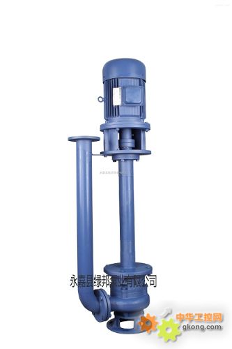

一、YWJ型自动搅匀式液下泵产品简介:
YWJ型自动搅匀式液下泵是本公司基于普通无堵塞液下排污泵的基础上开发的新一代环保产品。
YWJ型自动搅匀式液下泵采用了自动搅拌装置,该装置随泵轴高速旋转,产生极强的搅拌力,将污水池内的沉积物搅拌成悬浮物,吸入泵内排出,提高了泵的防堵塞和排污能力,减少了污池的沉淀,降低了泵机组的运行成本,具有明显的先进性的实用性。
二、YWJ自动搅匀液下排污泵产品特点
 1、YWJ自动搅匀液下排污泵采用独特的单叶片或双叶片叶轮结构,大大提高了污物通过能力,能有效的通过泵口径的5倍纤维物质与直径为泵口径约为50%的固体颗粒。
2、YWJ自动搅匀液下排污泵设计合理,配套电机合理,效率高,节能效果显著。
3、液下排污泵机械密封采用双道串联密封,材质为硬质耐磨碳化钨,具有耐用、耐磨等特点。
4、该液下排污泵具有结构紧凑,体积小,移动方便,安装简单等特点。
5、液下排污泵可根据用户需要配备液位自动控制柜,根据所虚液位变化,自动控制泵的启动与停止,不需专人看管,使用极为方便。
6、液下排污泵为立式结构,工作时泵体浸在液体中因而容易启动,不存在排气抽空问题,同时具有无泄露等特点,液下深度可达0.5-3米。
7、液下排污泵接轴结构先进可靠,泵与电机采用联轴器联接,泵轴尺寸精密,保证了泵平稳运行,留有足够的安全系数。
8、液下排污泵在使用扬程范围内保证电机运行不过载。
9、液下排污泵有单管安装和双管安装两种,支撑件有圆盘和放盘安装。

五、YW液下排污泵结构图
部件名称
序号
部件名称
1
电机
5
主轴
2
联轴器
6
机械密封
3
电机支架
7
泵体
4
出水管
8
叶轮
