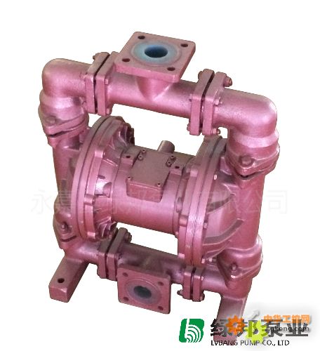

产品名称: QBK-25CF全衬氟气动隔膜泵
型  号: QBK-25CF
一、衬氟气动隔膜泵产品简介
QBK-25CF全衬氟气动隔膜泵将氟塑料气动隔膜泵与金属气动隔膜泵巧妙的结合在一起,使产品既具塑料泵的耐腐蚀性能,有具有金属泵的物理性能。衬氟气动隔膜泵过流部件内衬衬采用聚四氟乙烯,可适用于输送几乎所有的强酸、强碱、有机溶剂,外壳采用优质铸铁,坚固耐用。该泵不需灌引水,既能抽送流动的液体,又能输送一些是易流动的介质,吸程高、扬程可调(0-50米)气源压力只须大于1kg/cm2即能工作,绝对防火防爆,具有潜水泵、自吸泵、杂质泵、屏蔽泵、泥浆泵的一切功能和输送机械的许多特点。
绿邦泵业QBY-25/QBK-25全衬氟气动隔膜泵的标准配置:泵(1台),气源接口(1个),消声器(1个),说明书(1份),合格证,泵铭牌;
外包装:木箱包装。
