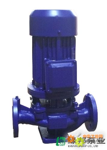

IRG热水管道离心泵产品概述:
IHG型不锈钢立式管道泵是绿邦采用IS型离心泵性能参数和立式泵结构之长,严格按照国家标准ISO2858及国家标准设计成功的高效节能产品,是代替IS型卧式泵、DL型泵等常规产品的新颖立式离心泵。
流量范围1.5~1200m3/h,扬程范围8~150m,分基本型、扩流型、A、B、C切割型等250多种规格。根据流体介质和温度不同,设计制造成同性能参数的IRG型热水泵、IHG型化工泵、YG型油泵和IHGB型防爆化工泵系列产品。
IRG热水管道离心泵产品特点:
1.管道泵为立式结构,进出口口径相同,且位于同一中心线上,可象阀门一样安装于管路之中,外形紧凑美观,占地面积小,建筑投入低,如加上防护罩则可置于户外使用.
2.叶轮直接安在电机的加长轴上,轴向尺寸短,结构紧凑,泵与电机轴承配置合理,能有效地平衡泵运转产生的径向和轴向负荷,从而保证了泵的运行平稳,振动噪音很低.
3.轴封采用机械密封或机械密封组合,采用进口钛合金密封环、中型耐高温机械密封和采用硬质合金材质,耐磨密封,能有效地增长机械密封的使用寿命。
4.安装检修方便,无需拆动管路系统,只要卸下泵联体座螺母即可抽出全部转子部件。
5.管道泵可根据使用要求即流量和扬程的需要采用泵的串、并联运行方式.
6.管道泵可根据管路布置的要求采用泵的竖式和横式安装。
