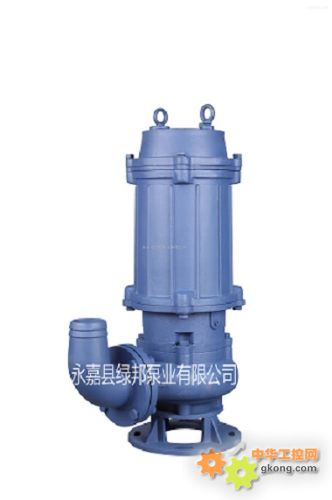

产品名称: JYWQ自动搅匀潜水排污泵
型  号: JYWQ
一、JYWQ型自动搅匀潜水排污泵产品概述:
JYWQ型自动搅匀潜水排污泵是本司在吸收国外先进技术的基础上,采用优秀的水力模型开发研制而成的新型环保类产品,在排送固体颗粒和长纤维垃圾以及减少污水坑内沉积等方面,具有独特功能。
该泵水力性能先进成熟,性能指标已达到或超过国外同类产品先进技术水平。无堵塞排污泵本司排污泵全部采用计算机设计和优化处理,公司拥有雄厚的技术力量、丰富的生产经验和完善的检测手段,从而保证产品质量的稳定可靠。
二、JYWQ型自动搅匀潜水排污泵适用范围:
JPWQ系列自动搅匀潜水排污泵适用用于工厂商业严重污染废水的排放、污水提升泵主宅区的污水排污站、城市污水处理厂派水系统、人防系统排水站、自来水厂的给水设备、医院、宾馆的污水排放、市政工程建筑工地、矿山配套附机、农村沼气池、农田灌溉等行业,输送带颗粒的污水,污物,也可用于清水及带弱腐蚀性介质。
三、JYWQ型自动搅匀潜水排污泵使用条件:
1、搅匀潜水排污泵系列产品在额定电压为380V,电源频率为50Hz时适用
2、介质温度不超过40摄氏度,介质密度≤1150kg/m3,PH值在5-9范围之间;
3、海拔高度不超过1000米;
4、输送介质年粘度不超1000CP;
5、产品工作运行时必须完全潜入水中,但潜水深度不得超过10m;
6、产品材质主要为铸铁,不能用于强腐蚀性或含有强腐蚀性的介质中;
四、JYWQ型自动搅匀潜水排污泵特点:
1、利用泵自身出水压力,搅匀污水池内沉淀污泥,真正达到彻底排出污水池沉淀物的目的。
2、大流道抗堵塞水力部件设计,大大提高污物通过能力,能有效通过泵口径的5倍纤维物质和直径为泵口径约50%的固体颗粒。
3、设计合理,配套电机合理,效率高,节能效果显著。
4、机械密封采用双道串联密封,材质为硬质耐腐碳化钨,耐用,耐磨,可使泵安全连续运行8000小时以上。
5、泵结构紧凑,体积小、移动方便,安装简便,无需建泵房,潜入水中即可工作,减少工程造价。
6、油室内设有油水探头,对泵实施绝对保护。
7、可配备全自动安全保护控制柜,对泵的漏水、漏电、过载及超温等进行绝对保护,提高产品的安全可靠性。
8、浮球开关可根据所需的水位变化,自动控制泵的停启,无需专人看管。
9、电机可采用水套式外循环冷却系统,保证电泵在无水(干式)状态下安全运行。
10、双导轨自动耦合安装系统,给泵的安装、维修带来极大的方便,人可不必为此进入污水坑。
11、安装方式有固定式自动耦合安装和移动式自由安装二种,可满足不同的使用场合。
五、产品型号意义
例如    80JYWQ50-10-1600-3
JYWQ 潜水排污泵代号    /
80  泵进出口口径   /  50泵流量   /   10  泵扬程  /1600 搅匀范围
/ 3 电机功率
JYWQ自动搅匀排污泵结构图
