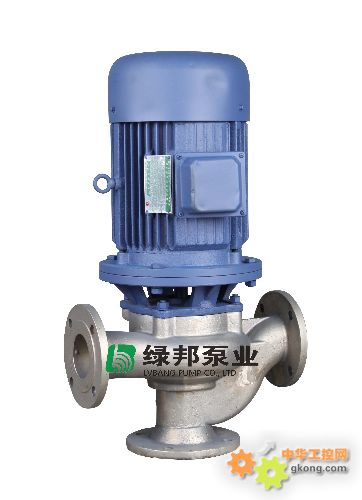

产品名称: GW管道式排污泵
型  号: GW
一、排污泵产品特点:
泵与电机直联同轴,属机电一体化产品,结构紧凑,性能稳定。
大流道抗堵塞叶轮设计,大大提高污物通过能力,能有效通过泵口径的5倍纤维物质和直径为泵口径约50%的固体颗粒。
设计合理,配套电机合理,效率高,噪音低,节能效果显著。
机械密封采用硬质耐磨碳化钨,具有耐用、耐磨等特点,可以使泵安全连续运行8000小时以上。
泵为立式结构,进出口中心线在同一水平线上,且进出口法兰规格相同,安装拆卸十分方便。
占地面积小,无需建机房,可节省大量基建费用;在电机风叶端加上防护罩,整机可置于室外工作。
