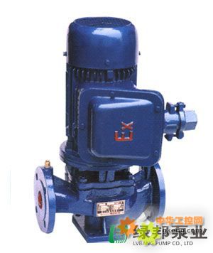

YG立式管道离心油泵产品概述:
YG立式管道离心油泵是绿邦泵业在ISG管道离心泵的性能参数的基础上设计制造的,该泵采用铜质叶轮,防爆电机,专用于汽油、柴油等油的输送。
YG立式管道离心油泵产品特点:
1.立式管道泵为立式结构,进出口口径相同,且位于同一中心线上,可象阀门一样安装于管路之中,外形紧凑美观,占地面积小,建筑投入低,如加上防护罩则可置于户外使用.
2.叶轮直接安在电机的加长轴上,轴向尺寸短,结构紧凑,泵与电机轴承配置合理,能有效地平衡泵运转产生的径向和轴向负荷,从而保证了泵的运行平稳,振动噪音很低.
3.轴封采用机械密封或机械密封组合,采用进口钛合金密封环、中型耐高温机械密封和采用硬质合金材质,耐磨密封,能有效地增长机械密封的使用寿命。
4.安装检修方便,无需拆动管路系统,只要卸下泵联体座螺母即可抽出全部转子部件。
5.管道泵可根据使用要求即流量和扬程的需要采用泵的串、并联运行方式.
6.管道泵可根据管路布置的要求采用泵的竖式和横式安装。
