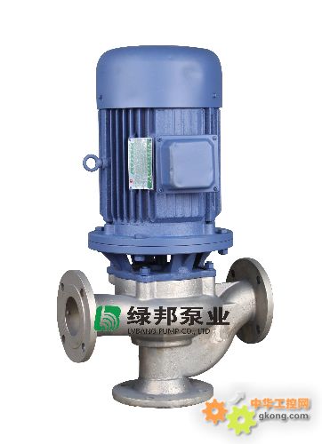

产品名称: 不锈钢管道排污泵
型  号: GWP50-25-32-5.5
一、不锈钢GW型管道排污泵产品特点:
泵与电机直联同轴,属机电一体化产品,结构紧凑,性能稳定。
大流道抗堵塞叶轮设计,大大提高污物通过能力,能有效通过泵口径的5倍纤维物质和直径为泵口径约50%的固体颗粒。
设计合理,配套电机合理,效率高,噪音低,节能效果显著。
机械密封采用硬质耐磨碳化钨,具有耐用、耐磨等特点,可以使泵安全连续运行8000小时以上。
泵为立式结构,进出口中心线在同一水平线上,且进出口法兰规格相同,安装拆卸十分方便。
占地面积小,无需建机房,可节省大量基建费用;在电机风叶端加上防护罩,整机可置于室外工作。
二、不锈钢管道排污泵使用条件
1.使用温度≤120℃,大于120℃可定做。
2.少长纤维,少硬质细沙颗粒
三、产品型号意义
例如    50GWP25-32-5.5
GW   管道排污泵代号    /     P    不锈钢材质    /
 50     泵进出口口径       /     25   泵流量           /   32    泵扬程        /     5.5     电机功率
四、绿邦泵业选型请提供:
1、产品名称与型号,管道口径,管道排污泵使用扬程(m),电机功率(KW),管道排污泵电机转速(r/min),电压〔V〕,使用的吸程(m),使用的介质名称、比重、粘度、腐蚀性、毒性。
2、若已经由设计单位选定我公司的型号,请按管道排污泵型号直接向绿邦泵业销售部订购。
注:请尽量提供详细的产品使用要求,以便我们选型的正确性,提高使用的最高效率。
