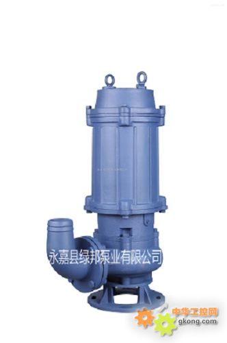

一、QW(WQ)潜水排污泵概述
QW(WQ)型无堵塞潜水排污泵是在引进国外先进技术的基础上,结合国内水泵的使用特点而研制成功的新一代泵类产品,具有节能效果显著、防缠绕、无堵塞、自动安装和自动控制等特点。在排送固体颗粒和长纤维垃圾方面,具有独特效果。
该系列泵采用独特叶轮结构和新型机械密封,能有效地输送含有固体物和长纤维。叶轮与传统叶轮相比,该泵叶轮采用单流道或双流道形式,它类似于一截面大小相同的弯管,具有非常好的过流性,配以合理的蜗室,使得该泵具有效率高、叶轮经动静平衡试验,使泵在运行中无振动。
二、QW(WQ)潜水排污泵特点:
1.采用独特的单片或双叶片叶轮结构,大大提高了污物通过能力,能有效的通过泵口径的5倍纤维物质与直径为泵口
径约50%的固体颗粒。
2.机械密封采用新型硬质耐腐的钛化钨材料,可使泵安全连续运行8000小时以上。
3.整体结构紧凑、体积小、噪声小、节能效果显著,检修方便,无需建泵房,潜入水中即可工作,大大减少工程造价。
4.该泵密封油室内设置有高精度抗干扰漏水检测传感器,定子绕组内预埋了热敏元件,对水泵电机自动保护。
5.可根据用户需要配备全自动控制柜,对泵的漏水、漏电过载及超温等进行自动保护,提高了产品的安全性与可靠性
6.浮球开关可以根据所需液位变化,自动控制泵的起动与停止,不需专人看管,使用极为方便。
7.QW(WQ)系列可根据用户需要配备双导轨自动耦合安装系统,它给安装、维修带来更大方便,人可不必为此而进入污水坑。
8.能够在全扬程内使用,而保证电机不会过载。
9.有两种不同的安装方式,固定式自动耦合安装系统、移动式自由安装系统。
三、主要用途:
适用于化工、石油、制药、采矿、造纸工业、水泥厂、炼钢厂、电厂、煤加工工业,以及城市污水处理厂排水系统、市政工程、建筑工地等行业输送带颗粒的污水、污物,也司用于抽送清水及带腐蚀性介质。
