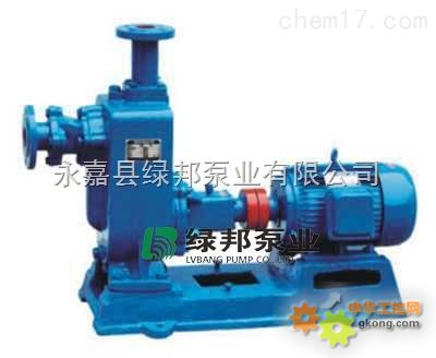

ZW型无堵塞自吸排污泵产品简介:
ZW型无堵塞自吸排污泵,又称固液泵或杂质泵。是集自吸泵和无堵塞排污泵功能于一体,采用轴向回流外混式,水力设计独特,叶轮是缩在单独的叶轮室内,连接叶轮室的是压水室,当叶轮旋转时,泵内液体产生强烈的轴向涡流作用,使进口造成真空,出口产生扬程。因而杂质可以从压水室排出,所以它的流道是完全畅通的,其排污效果是其它自吸式排污泵无可比拟的。通过泵体、叶轮流道的独特设计,即可像一般自吸式清水离心泵那样不需要安装底阀和灌引水,又可吸排含有大颗粒固本和长纤维杂质液体。
ZW型无堵塞自吸排污泵产品优点:
ZW型无堵塞自吸排污泵与国内同类产品相比,具有结构简单、自吸性能好、排污能力强、高效节能,使用维修方便等特点。
ZW型无堵塞自吸排污泵在排污泵系列产品中属国内首创。各项技术性能指标居国内领先,达到国际先进水平,具有广阔的应用市场和发展前景。
ZW型无堵塞自吸排污泵产品用途:
ZW型无堵塞自吸排污泵即可象一般自吸清水泵那样不需要安装底阀,又可吸排含有大颗粒固体块、长纤维、沉淀物、废矿杂质、粪便处理及一切工程污水物。可广泛适用于市政排污工程、轻工、造纸、纺织、食品、化工、电业、石油、矿山和河塘养殖等行业。它是目前国内抽送固体颗粒、纤维、浆料和混合悬浮等介质最理想的杂质泵。
