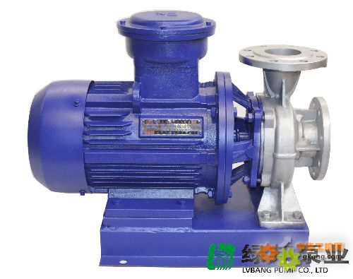

一、ISW系列卧式管道离心泵产品概述:
ISW系列卧式离心泵根据IS型离心泵与立式泵的独特结构组合设计,并严格按照国际标准ISO2858和最新的国家管道离心泵标准JB/T53058-93进行设计制造的高效节能产品。ISW型卧式离心泵采用国内先进水力模型优化设计而成。同时根据使用温度、介质等不同在ISW型基础上派生出热水泵、高温泵、化工泵、油泵等,是目前国家标准定型推广产品。
二、ISW系列卧式管道管道离心泵产品特点:
1、运行平稳:泵轴的绝对同心度叶轮优异的动静平衡,保证平稳运行,绝无振动。
2、滴水不漏:不同材质的硬质合金密封,保证了不同介质输送均无泄漏。
3、噪音低:两个低噪音轴承下的水泵,运转平稳,除电机微弱声响,基本无噪声。
4、故障率低:结构简单合理,关键部分采用国际一流品质配套,整机无故障工作时间大大提高。
5、维修方便:更换密封、轴承、简易方便。
6、占地更省:出口可向左、向右、向上三个方向,便于管道布置安装,节省空间。
7、ISW系列卧式管道离心泵,供输送清水及物理化学性质类似于清水的其他液体之用,适用于工业和城市供水,高层建筑增压送水,园林喷灌,消防增压,远距离输送,暖通制冷循环、浴室等冷暖水循环增压及设备配套,使用温度T≤80℃。
8、ISWR卧式热水泵广泛适用于:冶金、化工、纺织、造纸、以及宾馆饭店等锅炉热水增压循环输送及城市采暖系统,ISWR型使用温度T≤120℃。
9、ISWH卧式化工泵,供输送不含固体颗粒,具有腐蚀性、粘度类似于水的液体,适用于石油、化工、冶金、电力、造纸、食品制药和合成纤维等部门,使用温度为-20℃~ 120℃。
10、ISWB卧式管道油泵,供输送汽油、煤油、柴油等油类产品或易燃、晚爆液体,被输送介质温度为-20℃~ 120℃。
