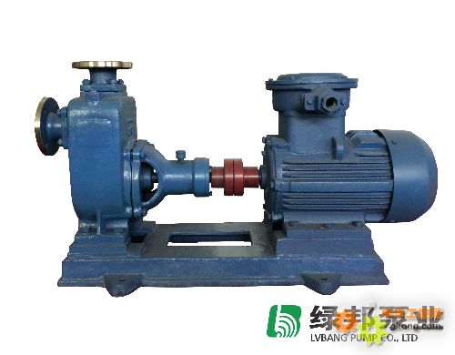

产品名称: 不锈钢防爆自吸泵
型  号: 25ZX3-20PB
25ZX3-20PB不锈钢自吸泵详细信息:
品牌: 绿邦泵业 型号: 25ZX3-20PB
材质: 不锈钢 驱动方式: 电动
用途: 化工泵 泵轴位置: 卧式
叶轮结构: 封闭式叶轮 叶轮数目: 单级
叶轮吸入方式: 单吸式 原理: 离心泵
性能: 防爆 扬程: 20
转速: 2900 功率: 1.1
流量: 3 规格: 不锈钢防爆
一、ZXPB型不锈钢防爆自吸泵特点简介:
ZXPB型不锈钢防爆自吸泵属ZX系列自吸式离心泵,它同样具有ZX系列自吸泵的优点:管路中不需要安装底阀,工作前只需保证泵体内储有定量引液即可具有“一次引流、终身自吸"功能,因此简化了管路系统,改善了劳动条件。该泵泵体、叶轮、泵轴等过流部件均采用304不锈钢铸造,机械密封采用氟橡胶碳化硅对硬质合金材质,电机为防爆电机(防爆等ExDIIBT4),满足了耐腐蚀,易燃易爆等恶劣工况的需求。
二、ZX型自吸离心泵产品用途:
ZX型自吸泵是卧式自吸离心泵适用于城市环保、建筑、消防、化工、制药、染料印染、酿造、电力、电镀、造纸、石油、矿山、设备冷却、油轮卸油等。
适用于清水、海不、水及带有酸、碱度的化工介质液体。
装上摇臂式喷头,又可将水冲到空中后,散成细小雨滴进行喷雾,是农药、苗圃、果园、茶园的良好机具。
可和任何型号、规格的压滤机配套使用,将浆料送给滤机进行压滤的最理想配套泵种。
