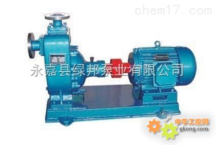

一、ZX型自吸式离心泵产品概述
ZX型自吸式离心泵(工业清水自吸泵),属自吸式离心泵,它具有结构紧凑,操作方便,运行方便,维护容易,效率高,寿命长,并有较强的自吸能力等优点。管路中不需要安装底阀,工作前只需保证泵体内储有定量引液即可具有“一次引流、终身自吸"功能,因此简化了管路系统,又改善了劳动条件。
二、ZX型自吸离心泵产品用途
ZX型自吸泵是卧式自吸离心泵适用于城市环保、建筑、消防、化工、制药、染料印染、酿造、电力、电镀、造纸、石油、矿山、设备冷却、油轮卸油等。
适用于清水、海不、水及带有酸、碱度的化工介质液体。
装上摇臂式喷头,又可将水冲到空中后,散成细小雨滴进行喷雾,是农药、苗圃、果园、茶园的良好机具。
可和任何型号、规格的压滤机配套使用,将浆料送给滤机进行压滤的最理想配套泵种。
三、ZX型自吸离心泵使用范围:
流 量:3.2~550m3/h
扬 程:12~80m
电机功率:0.75~132kw
口 径:25~300mm
吸 程:3.5-5.5m
四、自吸泵型号意义
例如 80ZX50-32P
ZX  自吸式离心泵代号 /  P 不锈钢材质 /
80  泵进口口径 / 50 泵流量 / 32 泵扬程 /
