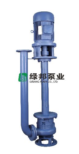

一、YW液下排污泵产品概述
绿邦泵业的液下排污泵在结合国内外先进技术的基础上,采用潜水排污泵的使用特点而研制成功的新一代排污泵产品,具有节能效果显著、防缠绕、无堵塞等特点,在排送固体颗粒和长纤维垃圾方面具有独特效果。
无堵塞液下泵水力性能先进、成熟,产品经测试各项性能指标均达到有关标准规定,产品投放市场后以其独特的功效,可靠的性能,稳定的质量受到广大用户的欢迎和好评。
二、YW液下排污泵产品特点
 1、YW液下泵采用独特的单叶片或双叶片叶轮结构,大大提高了污物通过能力,能有效的通过泵口径的5倍纤维物质与直径为泵口径约为50%的固体颗粒。
2、YW排污泵设计合理,配套电机合理,效率高,节能效果显著。
3、液下排污泵机械密封采用双道串联密封,材质为硬质耐磨碳化钨,具有耐用、耐磨等特点,可以使泵安全连续运行8000小时以上。
4、该液下排污泵具有结构紧凑,体积小,移动方便,安装简单等特点。
5、液下排污泵可根据用户需要配备液位自动控制柜,根据所虚液位变化,自动控制泵的启动与停止,不需专人看管,使用极为方便。
6、液下排污泵为立式结构,工作时泵体浸在液体中因而容易启动,不存在排气抽空问题,同时具有无泄露等特点,液下深度可达0.5-3米。
7、液下排污泵接轴结构先进可靠,泵与电机采用联轴器联接,泵轴尺寸精密,保证了泵平稳运行,留有足够的安全系数。
8、液下排污泵在使用扬程范围内保证电机运行不过载。
9、液下排污泵有单管安装和双管安装两种,支撑件有圆盘和放盘安装。

五、YW液下排污泵结构图
部件名称
序号
部件名称
1
电机
5
主轴
2
联轴器
6
机械密封
3
电机支架
7
泵体
4
出水管
8
叶轮
