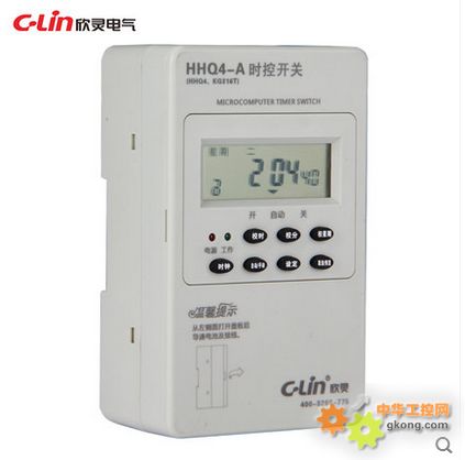

1.直接控制方式的接线:被控制的负载是单相供电,功耗不超过本开关的额定容量,可采用直接控制方式,接线方式如图1中所示。
2.单相扩容方式的接线:被控制的负载是单相供电,但功耗超过本开关的额定容量(阻性负载超过20A,感性负载超过15A),需要一个容量超过负载功耗的交流接触器扩容,接线方法如例2所示(交流接触器线圈工作电压为AC220V)。
3.三相工作方式的接线:
(1)被控制的负载三相供电,需要外接交流接触器。
(2)控制接触器的线圈电压AC220V 50Hz,接线方法如图3所示。
(3)控制接触器的线圈电压AC380V 50Hz,接线方法如图4所示。
注1:负载可为路灯,OUT(输出)可直接接在灯管的两根线上。(如图1)。
注2:KM为交流接触器,OUT(输出)可直接接在交流接触器A1、A2两端(如图2、3所示)。
注3:例4中KM的线圈工作电压为AC380V。
