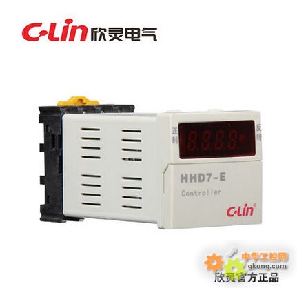

产品名称: 欣灵HHD7-E工业洗涤设备正反转控制器
型  号: HHD7-E
以下是欣灵HHD7-E 正反转控制器 工业洗涤设备正转反转时间控制 AC220V的内容:
一、概述:
HHD7 - E、HHD7 - E/M数显正反转自动控制器(以下简称控制器)适用于交流50Hz,工作电压380V及以下或直流电压24V的控制电路中作延时元件。
该控制器具有延时精度高、延时范围广、功耗小等优点,且外形尺寸符合DIN标准(48mm×48mm),可广泛应用于各种自动控制正、反转及停止电路中。
该系列控制器执行Q/ZXL 0071企业标准,符合GB 14048.5和JB/T 10047有关规定。
二、主要技术参数
1、工作电源:AC380V、AC220V、AC110V、AC36V、AC24V 50Hz,DC24V,允许电压波动范围为(85%~110%)Ue;
2、延时范围:拔码开关进行延时时间和时间单位的设置,0.1s~9.9s、1s~99s、0.1m~9 .9m、1m~99m、0. 1h~9 .9h、1h~99h;
3、触点容量:5A AC220V (阻性);4、电寿命:1×10 5次;
5、环境温度:-5℃ ~40℃;
6、海拔:不超过2000m;
7、湿度:安装地点最高温度为40℃ 时,空气的相对湿度不超过50%,在较低温度下可允许有较高的相对湿度,例如20℃ 时达90%。对由于温度变化偶尔产生的凝露应采取特殊的措施;
8、安装方式:HHD7- E为面板式、装置式及导轨式;HHD7-E/M为面板式安装,板
后接线端直接接线,方便用户。
三、相关内容:
定时器是电气控制系统中的主要元件,也是工业洗衣机的“指挥”中心。它直接发出“指令”,控制工业洗衣机的整个洗涤、漂洗过程和时间。它具有两个功能:一是控制洗涤或漂洗的正转、停、反转的时间;而是控制工业洗衣机的工作总时间。程序控制器除具有以上功能外,还能控制洗衣机的进水好、排水时间和脱水时间。
工业洗衣机定时器按动力来源,可以分为发条驱动式、电动式和电脑式定时器,通常称为发条定时器、机械程序控制器和电脑程序控制器。
发条驱动式也叫钟表式,是用发条作为驱动能源,采用无固有振动周期的擒纵调速器,通过齿轮传动,带动凸轮旋转,按预先设计的程序,使簧片触点接通和断开,从而控制电动机各运转程序的正转一停一反转,控制工业洗衣机的总时间。双桶洗衣机大多都采用这种定时器。操作者根据洗涤需要的时间,顺时针旋转旋钮,使定时器发条上紧,并开始计时,旋钮也随着逆时针旋转,待旋钮返回终点时,规定的洗涤时间结束。
电动式也叫电机式或马达式,应用在滚筒洗衣机及新水流大波轮洗衣机上,因为滚筒洗衣机加热洗涤时功率较大,整机电流较大,用电动式程序控制器洗衣机工作可靠。电动式控制器由一种功率为几瓦的小电动机驱动减速机构,带动凸轮机构和程序控制器。一般全自动洗衣机多采用这种定时器。
电脑式定时器,也称为电子式、微处理式定时器,一般用4位微处理机作为控制中心,对工业洗衣机程序的工作过程进行监测、判断和控制。这种定时器为无触点式,只需操作按钮或按键,切换速度快,无磨损,一般会用于高档工业洗衣机上使用。
