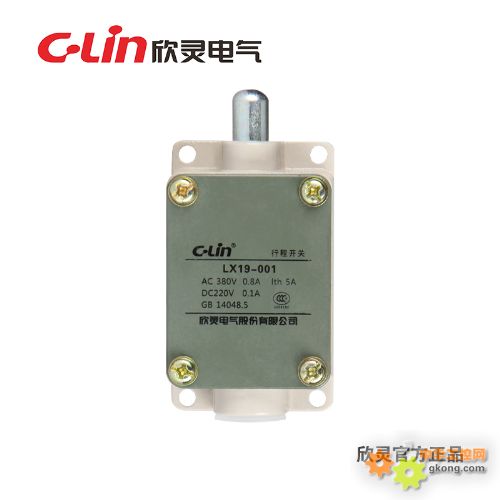

产品名称: 欣灵 LX19-001行程开关
型  号: LX19
一、主要技术数据
    操作速度:0.5mm~0.5m/s
    动作频率:机械:120 次/ 分 电气:30 次/ 分
    接触电阻:50mΩ 以下( 初期值)
    绝缘电阻:100MΩ 以上( 在DC500V 以下)
    约定发热电流:5A
    电气参数:AC380V/0.8A DC220V/0.1A
    耐电压:非连接端子之间1890V,50/60Hz 1min
            端子与非带电金属间2500V,50/60Hz 1min
            端子与接地间2500V,50/60Hz 1min
     振动:误动作耐久:10Hz~55Hz,1.5mm 双振幅
     冲击:机械耐久:1000m/S2 误动作耐久:300m/S2
     使用环境:温度:-5℃ ~+60℃ 湿度: < 90%RH
     使用寿命:机械:600 万次以上 电气:30 万次以上
     防护等级:IP52
二、使用说明
     1、对端子螺钉的配线,请使用M4用圆形压接端子,用合适的紧固转矩拧紧。用裸线配线或不正确的压接端子配线,或紧固转矩太松,都可能造成短路、漏电或烧坏。
     2、内部配线作业时可能造成短路、漏电、烧坏等,请注意不要让油、水、有害气体、粉末等进入开关内部。
     3、连接器选择不当、处理不当(安装、紧固)可能导致误动作、漏电、烧坏等,因此请仔细阅读说明书。
     4、即使连接器选择和处理得当,电缆末端和开关内部也是连接着的。因此请注意不要让油、水或有害气体从电缆末端进入,这可能导致误动作、漏电、烧坏等。
     5、限位开关也会由于在室外或特殊的切削油的关系导致开关材质变质及劣化,因此选择机种时请垂询。
     6、请将开关安装在不会直接接触到切屑或尘埃的位置。必须保证驱动杆和开关本体上不会堆积切削屑和泥状物质。
     7、开关受到连续的振动和冲击时,产生的磨损粉末可能导致接点接触不良和动作失常、耐久性下降等问题。此外,如有过大的振动和冲击,可能会发生接点的误动作和破损等,因此请将其安装在不会受到振动和冲击的位置和不会发生共振的方向上。
