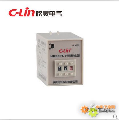

HHS5P系列数字式时间继电器(以下简称继电器)适用于交流50Hz,工作电压380V及以下或直流工作电压24V的控制电路中作延时元件,按预定的时间接通或分断电路。
该继电器为数字拨码设置,完全取代ST3P、AH2、AH3系列产品,同时解决ST3P、AH2、AH3系列产品电位器调节非线性的缺陷,可广泛应用于自动化控制电路中作延时控制之用。
本系列继电器执行Q/ZXL 0081企业标准,符合GB 14048.5和JB/T 10047有关规定。
二、HHS5P主要技术数据:
工作电源:DC24V AC24V、AC220V、AC380V
延时范围:0.1s~99h共有6种时基可调
重复误差:≤1%
工作模式:A状态:通电延时
B状态:通电延时带瞬动触点
触点形式:A状态:两组延时
B状态:一组延时一组瞬动
触点容量:3A AC250V(阻性)
外形尺寸:55×41×76mm
安装方式:配合不同插座和附件可实现
装置式、面板式及35mm 导
