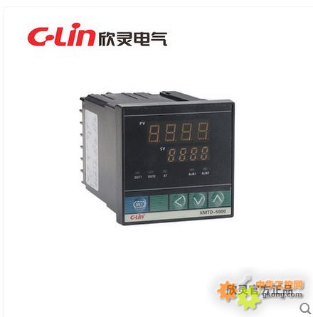

产品名称: 欣灵XMTD-5211烘箱数显智能温度调节仪
型  号: XMTD-5211
以下是欣灵XMTD-5211数显智能温度调节仪烘箱温控器正品直销的内容:
一、概述:
XMT(XMTA、XMTD、XMTG、XMTE、XMTF)-7000智能温度调节仪(智能温控仪)是在8000型仪表基础上开发的经济型智能数字显示调节仪。该系列仪表采用单片机技术,开关电源,P I D自整定算法,电磁兼容性设计等先进技术与工艺。面板尺寸符合I EC标准。采用接线端子直接与线路焊接的连接方式,大功率输出接线可靠。达到国际水平,是代替进口仪表的要选产品.
XMTD智能数显温度调节仪与传统XC系列动圈式仪表和普通TE系列模拟仪表相比,具有精度高、抗震性强、可靠性好、安装方便、读数清晰、无视差、可远距离观察等独特优点。在调节形式上有二位式、三位式、时间比例式、可控硅连续调节式、PID式等多种,并可根据需要增强超限报警功能,是XC系列仪表的更新换代产品。可广泛应用于冶金、纺织、塑机、培养箱、烘烤箱、制冷化工、医疗等行业作-200℃~1800℃范围内的温度测量和自动控制,配上相应的传感器也可用于压力、流量、液位等参数的显示和控制。
二、相关参数:
1.输入信号:热电偶:K、E、J
               热电阻:Pt100、Cu50
2.测量误差:±(1.0%FS+1 个字)
3.调节方式:二位式继电器触点通断控制;
               断续PID 继电器触点通断控制;
               断续PID 驱动SSR 电压控制;
4.报警方式:上限报警继电器触点输出;
               下限报警继电器触点输出;
               上下限报警继电器触点输出;
5.工作电源:AC220V
6.外形尺寸:72×72×100mm
7.开孔尺寸:67+1×67+1
8.安装方式:面板式
9.典型应用:用于烘干箱、烤箱、超温保护等加热设备控温要求一般的场合。
三、相关内容:
1.产品别名:智能温控仪,数显温控仪,pid温控仪,数字温控仪,XMTD智能数显温度调节仪,多路温控仪,智能数显温控仪,XMTD智能数显温度调节仪,可编程温控仪,智能温控器,xmt温控仪,XMTD智能数显温度调节仪
2.附加功能可带:1路或2路报警输出;模拟量变送输出,馈电输出,计算机通讯功能。
3.主要特征:
     (1)采用单片机技术、性能稳定、测量准确、功能多样、操作简便。
      (2)采用多种抗干扰技术、抗干扰能力强、可适用于各种工业环境。
      (3)四位数码显示直观无视差,全按键操作方便可靠。
      (4)量程可设定,输出控制方式可设定
