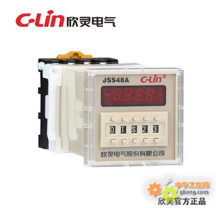

产品名称: 欣灵JSS48A数显时间继电器两组通电延时
型  号: JSS48A
以下是欣灵JSS48A数显时间继电器两组通电延时暂停清零11只脚AC220V的内容:
一、概述:
DH48系列数显时间继电器(以下简称继电器)属于通电延时型,精度高、体积孝功耗孝性能可靠,稳定性高、宽电压,适用于交流50/60Hz,工作电压380V及以下或直流工作电压24V的控制电路中作延时元件,按预置得到时间接通或分断电路。
二、相关技术数据:
1.品牌/型号:欣灵/JSS48A
2.应用范围:时间
3.产品系列:JSS48A
4.触点形式:常开型
5.额定电压:AC220(V)
6.电流性质:交流
7.外形尺寸:小型
8.触点负载:微功率
9.直流电阻:1(Ω)
10.吸合电流:1.5(A)
11.防护特征:塑封式
12.继电器 DH48S、JSS48A数显时间继电器DH48S、JSS48A数显时间继电器 工作电源:DC24V
AC24V、220V、380V
13.延时范围:0.01s~99h99m 时分秒设置
14.重复误差:≤1%
15.工作模式:通电延时
16.触点形式:JSS48A:两组延时带复位暂停端
17.触点容量:3A AC220V(阻性)
18.外形尺寸:48×48×105mm
19.开孔尺寸:45×45mm
20.安装方式:面板式
三、使用说明:
1.因该系列继电器具有记忆功能,需通电前预置好延时时间,通电后预置的时间无效,继电器重复启动间隔时应大于等于0.5s。
2.按照继电器罩壳标签上的接线图,参考第八条电路举例将产品接入控制电路中。
3.调整拨码开关,预置好延时时间,接通电源,继电器开始按第四条对应工作时序运行。
4.复位功能,在任意时刻接通复位端子,继电器恢复到初始状态。
5.暂停功能,在计时过程中接通暂停端子,计时停止,且显示此刻的时间,断开后继续计时,利用此功能可做累时器用。
6.在强电场环境且复位与暂停端子连接导线较长时,请使用屏蔽导线。
7.复位与暂停端子切勿输入电压或接地,以免损坏产品。
四、安装方式:
面板式安装:(1)-(2)-(3)-(4)-(5)-(6)
导轨式安装:(1)-(7)-(8)-(9)
装置式安装:(1)-(10)-(11)-(12)
1.单相负载时,若负载阻性电流小于等于3A或感性电流小于等于0.5A时,继电器直接控制,接线参考1;若负载阻性电流大于3A或感性电流大于0.5A时,继电器通过交流接触器扩容,接线参考例2;三相负载时,交流接触器和继电器电源为AC380V时,接线参考例3;交流接触器和继电器电源为AC220V时,接线为4.
2.示例继电器所起的功能为:当接通电源时,负载或KM(交流接触器)得电,经延时到预置值时,负载或km(交流接触器)失电。
注1:负载可为路灯或灯泡,可直接接在路灯或灯泡端口的两根线上。
注2:km为交流接触器的线圈,A1、A2两端可按例2、例3、例4接线。
注3:例3中的继电器及km工作电源均为AC380V,应注意选用产品的电压等级。
