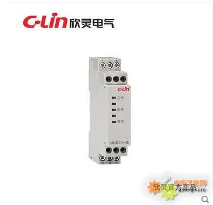

HHD11-B产品相关内容:
一、概述:
HHD11系列断相、相序、三相不平衡及过欠压保护继电器(以下简称保护继电器)适用于交流50Hz,电压380V的供电电路中与交流接触器等于开关电器组成电动机控制电路。当电动机的主电路出现断相、错相、电压不平衡及过欠压等非正常状态时,及时断开开关电器触头分断电动机的三相电源,快速可靠地保护电动机。
保护继电器采用电压取样方式,与电动机的功率大小无关,无需进行任何电流等级的整定和调整。整机具有适用范围广、实用简单方便、性能稳定可靠等优点。
本系列保护继电器执行Q/ZXL 0027企业标准,符合GB 14048.5有关要求。
二、主要技术参数:
1.工作电源:三相380V 50Hz,允许波动范围为(85%-110%)Ue。
2.断相保护:产品电压取样信号R、S、T前端,三相电源中任意一相断相,保护继电器可靠动作,起到断相保护作用。
3.相序保护:保护继电器相序认定后,如果任意调换一相线,电动机将无法启动,保护继电器起到相序保护作用。
4.电压不平衡保护:三相电源中当任意两相电压不平衡到50V-75V时,保护继电器可靠的动作,起到保护作用。
5.HHD11-C过压保护:445V-465V(不可调),延时3s-5s(不可调);HHD11-D过压保护:400V-460V(面板可调),延时1s-10s(面板可调)。
6.HHD11-C欠压保护:290V-310V(不可调),延时3s-5s(不可调),HHD11-D欠压保护:300V-360V(面板可调),延时1s-10s(面板可调)。
7.断相保护动作时间:3s-5s。
8.相序保护动作时间:小于等于0.2s。
9.触电容量:3A AC220V(阻性)。
10.电寿命:1*100000次。
11.环境温度:-5°-40°。
12.海拔:不超过2000m。
13.湿度:安装地点最高温度为40°时,空气的相对湿度不超过50%,在较低温度下可允许有较高哦的相对湿度。例如20°时达90%。对由于温度变化偶尔产生的凝露应采取特殊的措施。
14.安装方式:装置式、导轨式。
