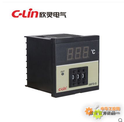

产品名称: 欣灵温度显示调节仪 XMTD-D
型  号: XMTD-D3001
欣灵温度显示调节仪 XMTD-D 数显温度控制仪 温控仪温控器相关内容(7.45)
