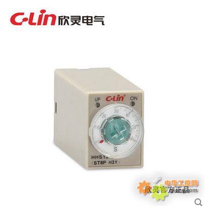

产品名称: 欣灵HHS13-1时间继电器 ST6P-4定时开关H3Y-4
型  号: HHS13-1
以下是欣灵HHS13-1时间继电器 ST6P-4定时开关H3Y-4 延时控制器AC220V的内容
一、概述:
HHS13-1(ST6P)系列电子式时间继电器(以下简称继电器)适用于交流50Hz、工作电压380V及以下或直流工作电压220V及以下的控制电路中作延时元件,按预置的时间接通或分断电路。
二、主要技术数据:
三、使用说明:
1.按照继电器罩壳上的接线图,参考第八条电路举例将产品接入控制电路中。
2.调整电位器,预置好延时时间,接通电源,继电器开始按第四条对应工作时序运行。
3.由于产品设定时间是由电位器设定的,且电位器为非线性的,故用户在选用延时规格时应按标称值的2/3~大值此段选用,避免用大的延时规格设定小延时时间造成时间偏差大。
4.继电器重复启动间隔时间应大于等于0.5s。
四、安装方法:
1.装置式安装:1-2-3
2.装置式拆卸:4-5-6
3.导轨式安装:7-8-9
4.导轨式拆卸:10-11-12
注意:在安装或拆卸前必须将主电路电源切断。
注:安装所需的底座需用户自己另购,HHS13底座型号为PYF08A,HHS13-1底座型号为PYF14A。
单相负载时,若负载阻性电流小于等于3A或感性电流小于等于0.5A时,继电器直接控制,接线参考例1;若负载阻性电流大于3A或感性电流大于0.5A时,继电器通过交流接触器扩容,接线参考例2;三相负载时,交流接触器和继电器电源为
AC380V时,接线参考例3;交流接触器和继电器电源为AC220V时,接线参考例4.
示例继电器所起的功能为:当接通电源时,负载或KM(交流接触器)得电,经延时到预置值时,负载或KM(交流接触器)失电。
注1:负载可为路灯或灯泡,可直接接在路灯或灯泡端口的两根线上(如1所示)。
注2:KM为交流接触器的线圈,A1、A2两端可按例2、例3、例4接线。
注3:例3中的继电及KM的工作电源均为AC380V,应注意所选用产品的电压等级。
